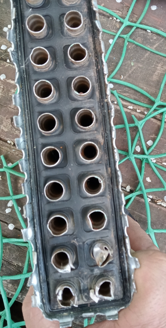

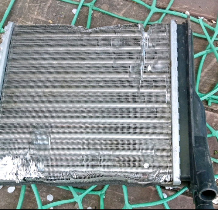

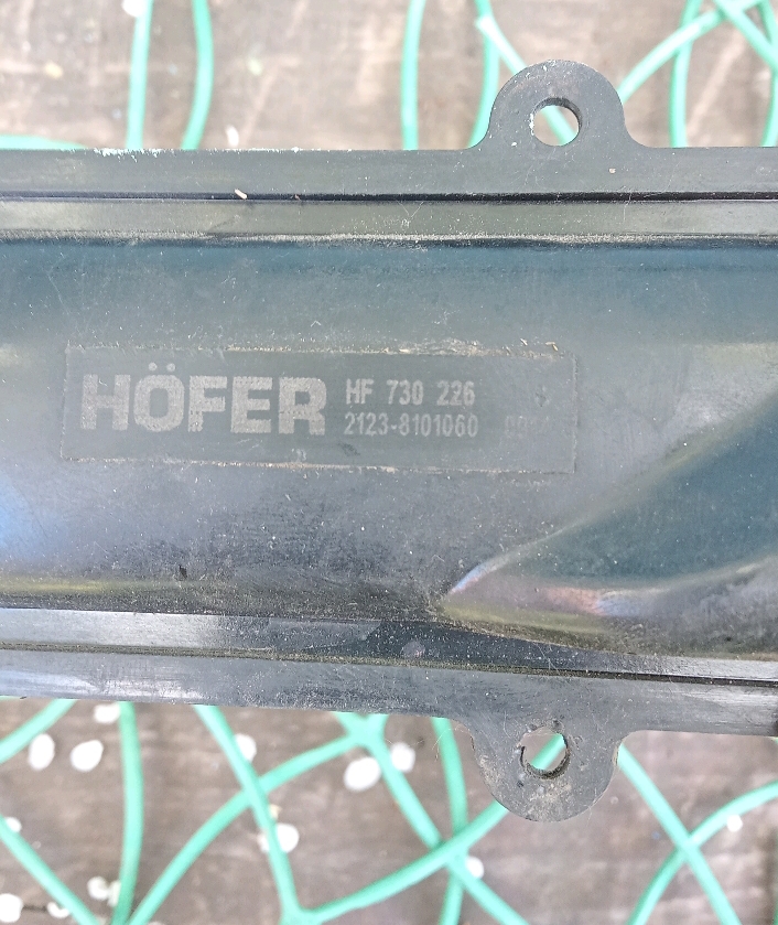

Народ, не покупайте радиатор отопителя фирмы HOFER, дрянь полная, при -5 в машине холодно, радиатор без завихрителей. Промучался три зимы и вот наконец то поменял на ДААЗ.
дополню свой предыдущий пост фотками.

Да и теплосьемные пластины шибко редко установлены( те которые замяты на первом фото) На даазе чуть не вдвое чаще
Возможно, не догодался сравнить, вернее не до того было уж больно туго вылазил старый радиатор, новый вставлялся еще труднее боялся замять, работал аккуратнее.
