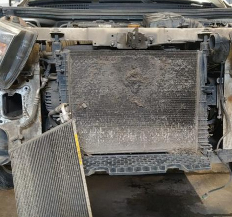

Ездил на днях в одну сторону 240 км да еще и наше южные пробки. Кондиционер был постоянно включен, переключатель на минимуме.
Заметил, что периодически начинает дуть теплый воздух. Приходилось выключать и через некоторое время опять включать, тогда снова нормально холодило.

@dark70 ,
Вася, кондей еще работает при определенном давлении в системе , если нет надлежащего охлаждения конденсора (радиатора), то датчик давления отключит кондиционер
пс. Вася, помой радиаторы , особенно прослойку между ними
Так в том то и дело, что не отключает, приходится самому вручную выключать.
И когда пройдет минут 5-10, включаю, нормально холодит час, потом опять приходится вручную выключать.
А радиаторы чисты как у кота яйца.
а между "яйцами" тоже чисто?
Добавлено спустя 4 минуты 12 секунд:
из-за плохого охлаждения конденсера (радиатора) в системе повышается давление, которое контролирует датчик давления и по его показаниям ЭБУ выключает муфту копрессора
Добавлено спустя 5 минут 47 секунд:
промежность между чистыми "яйцами" ...)))
и симптомы как у тебя

У меня съемная рамка радиатора. Периодически мою их.
Точно не помню, надо будет глянуть, гаснет ли лампочка.
