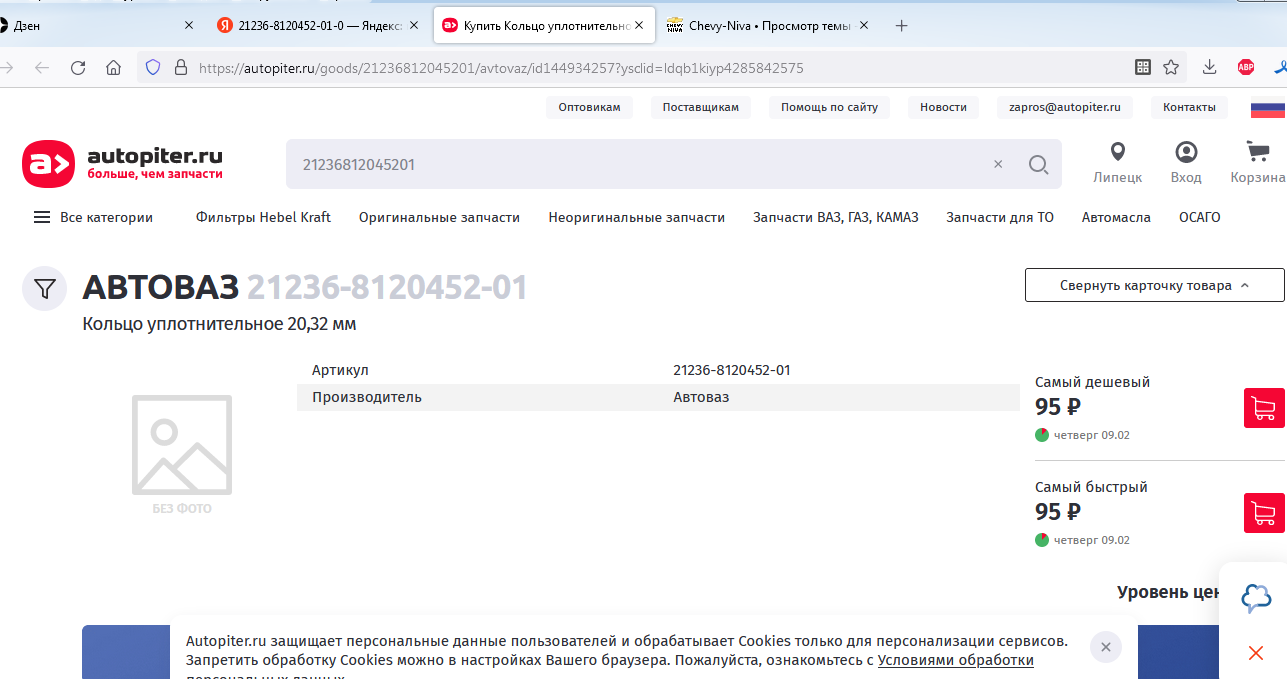

К сожалению, по артикулу 21236-8120452-01-0 ничего не бьётся в емексе и Автодоке. Вообще, фамовские артикулы редко находятся :smile_nod:
Но ведь наш компрессор кондиционера не делался исключительно для шнивы и по любому где-то ещё применяется. Вроде бы в опеле Вектра. Возможно стоит поискать уплотнители по артикулам GM. Мне ещё писали, что от нексии кольца подходят, но визуально они другого размера.
Screenshot_2.png [ 108.24 КБ | Просмотров: 536 ]
RS0Y5-42-02D
