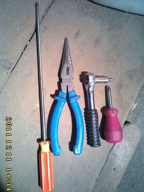

Длину вот не мерил :smile_doh: Я просто отрезал от купленного троса длину равную сломанному тросику. С запасом на колечки конечно. А потом согнул и поставил.
Опять же поддерживаю мнение, что стандартные тросики от печки (например восьмерочные) где жила трется об металлическую оболочку троса не пойдут. Сопротивление большее и угол загиба там великоват. Скорее пласмаска крякнет, если такой воткнуть.А вот жилка в пласмасовой оболочке самое то. Двигается легко.
Причем жилка свободно перемещается в окружающей ее оболочке, кстати. Вроде все.

Вчера тоже сломал тросик рецеркуляции. Снимал всё в неотапливаемом гараже, на улице -18, в гараже -12, заехал на горячей машине.Все (бардачёк, борода с магнитофоном, крышка айрбега и левая накладка) снялось без проблем с помощью нехитрого набора инструмента
Тонкогубцами можно не снимая всего этого, если отломилось возле панели управления, сняв панель зацепить кончик троса и открыть либо закрыть заслонку - я пробовал.

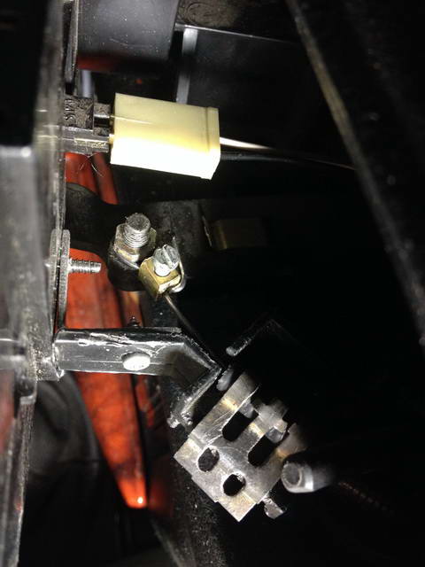

Мой опыт борьбы с заслонкой рециркуляции показал, что нужно сделать надежное соединение проволоки с рычагом управления на панели. Несколько раз накручивал на гвоздике, менял весь тросик, но это не помогало. Почти сразу скрутка проволоки в соединении спрыгивала с места и разматывалась. Вот мой последний вариант на фото. Использовал электроконтакт из старой розетки, подойдет любой похожий, например, соединительные клемники продаются в хозтоварах.Также накрутил подходящую гайку на пластиковый шток, чтоб петля проволоки не выскочила. Также на фото видно, что пришлось укреплять металлическим уголком эту хлипкую пластмассовую конструкцию (так как треснула).
