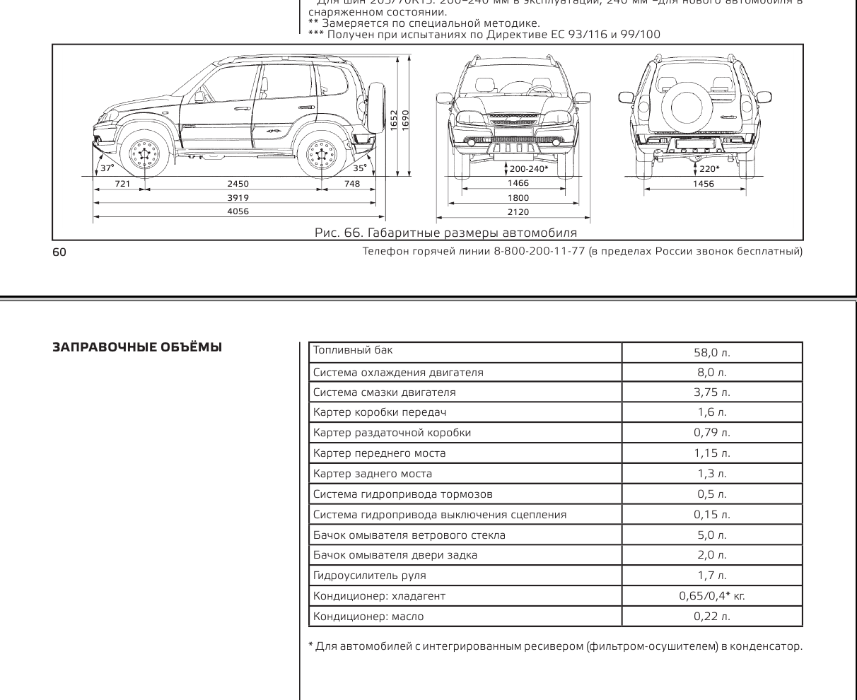

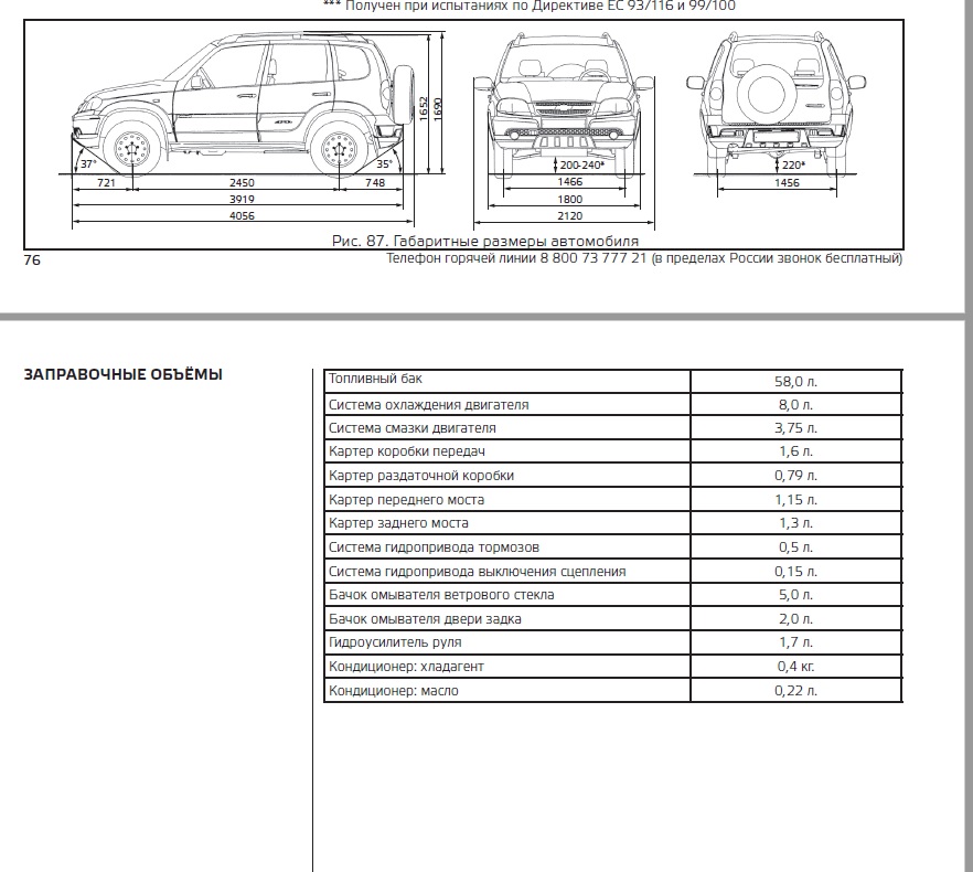

Заливали мне 650. Кондей при этом включается-выключается циклично, налицо перезаправка. Заставил тех долбодятлов слить 100 грамм (чтобы осталось 550), и все заработало как надо
Советую перед заправкой самолично обратиться к инструкции. Есть как минимум два варианта кондея, и количество фреона в них разное. Есть 650гр, есть 400 гр. Возможно еще варианты появились.
У меня так:
Безымянный.jpg [ 147.35 КБ | Просмотров: 114 ]

А если в инструкции написано
То идем и смотрим под капот, что там установлено.
В любом случае, начать стоит со знания имеющейся в руках матчасти.
До апреля 2011 года в системе был отдельный ресивер и заправочный объем был 650.
После апреля 2011 ресивер пошел встроенный в конденсатор и объем стал 400.
