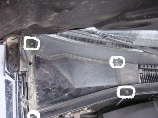

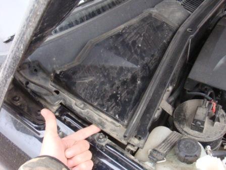

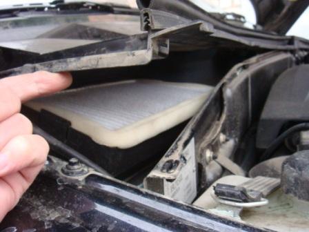

oxotnik.73 писал(а):
GorAl писал(а):
Итак,дря совсем ленивых.Вобщем делай раз,делай два,делай-три.
Спасибо что подсказал где фильтр стоит, а то второй месяц ищу его под панелью :P :P :P ))) 29000 проехал ещё не менял.
Ни фига себе, а у меня трубочка подачи омывайки не через енту дырочку (как на фото) идет, а чуть выше где полукружок сбоку выпилен : Из-за этого вся левая часть накладки не плотно прилегает к стеклу и там всегда щель,но фильтр сухой. Да и саморезы в своих крепления уже ржавые и прокручиваются... :? Перенести трубочку думаю не так сложно будет. а саморезы взять чуть потолще и с усилием загнать?? Пройдет такой вариант?
