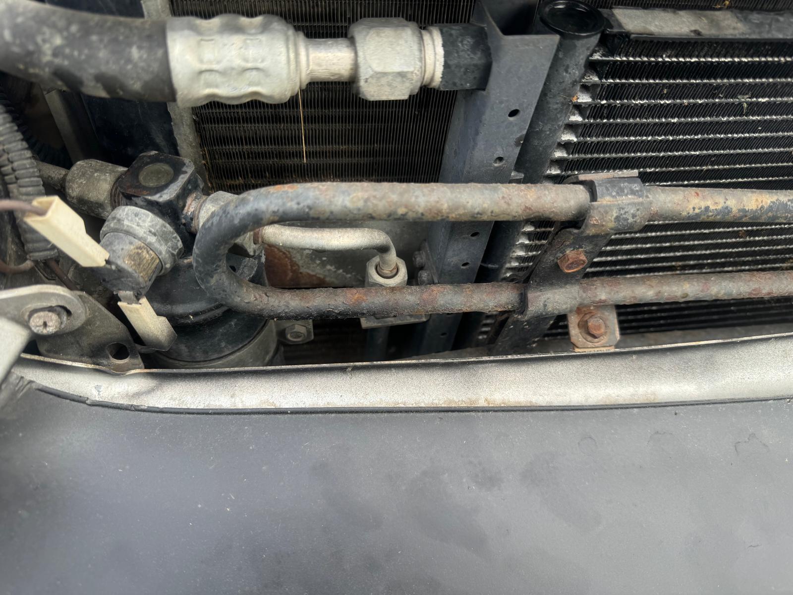

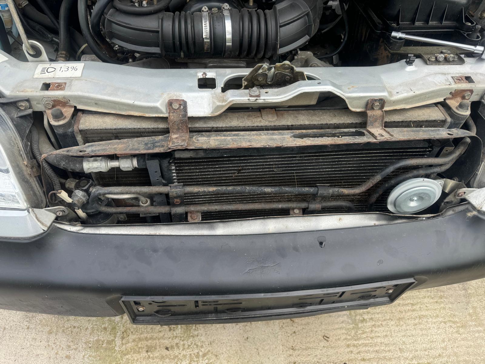

Подскажите какой это радиатор кондея?
Никаких этикеток не нашел...

Похоже, от ГАЗ 31105 приколхозили.
Конденсор, возможно, MFC-14x21.

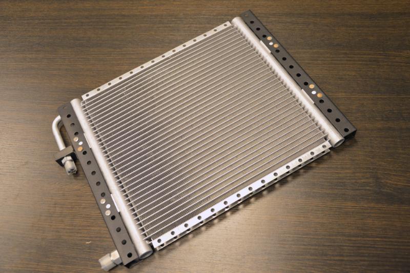

На этот похож
Отсюда https://www.drive2.ru/l/529242226522325671/

может пригодится
https://31105.ru/ac?ysclid=lwke8yr7g6802118176
https://www.drive2.ru/l/534714770771675004/?ysclid=lwkdko7du143584377
https://razbor34.ru/autopart-product/5f55fc3304df6bc129d9f58c/
вот похож
https://автокондиционеры.com/zapchasti/radiatory-konditsionera-dlya-neshtatnykh-sistem/radiator-kondensor-14x21-350x520x18mm/

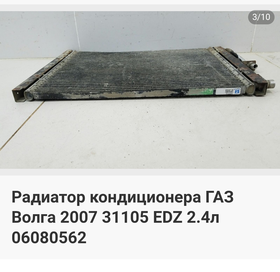

@styxsv , благодарю вас
Сейчас поеду на викендицу сниму все размеры с него...
По вашим ссылкам увидел где наклейки смотреть
Screenshot_20240524_110453.jpg [ 423.55 КБ | Просмотров: 461 ]
