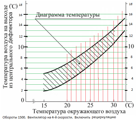

do-vitas писал(а):
норма до 8градусоа, 5-6 хорошо
От забортной зависит.
Для примера Панасоник
Если норма до 8 градусов, то забортная 23-27. Ну я не знаю, кто будет при такой забортной включать кондиционер.
LE 2013
