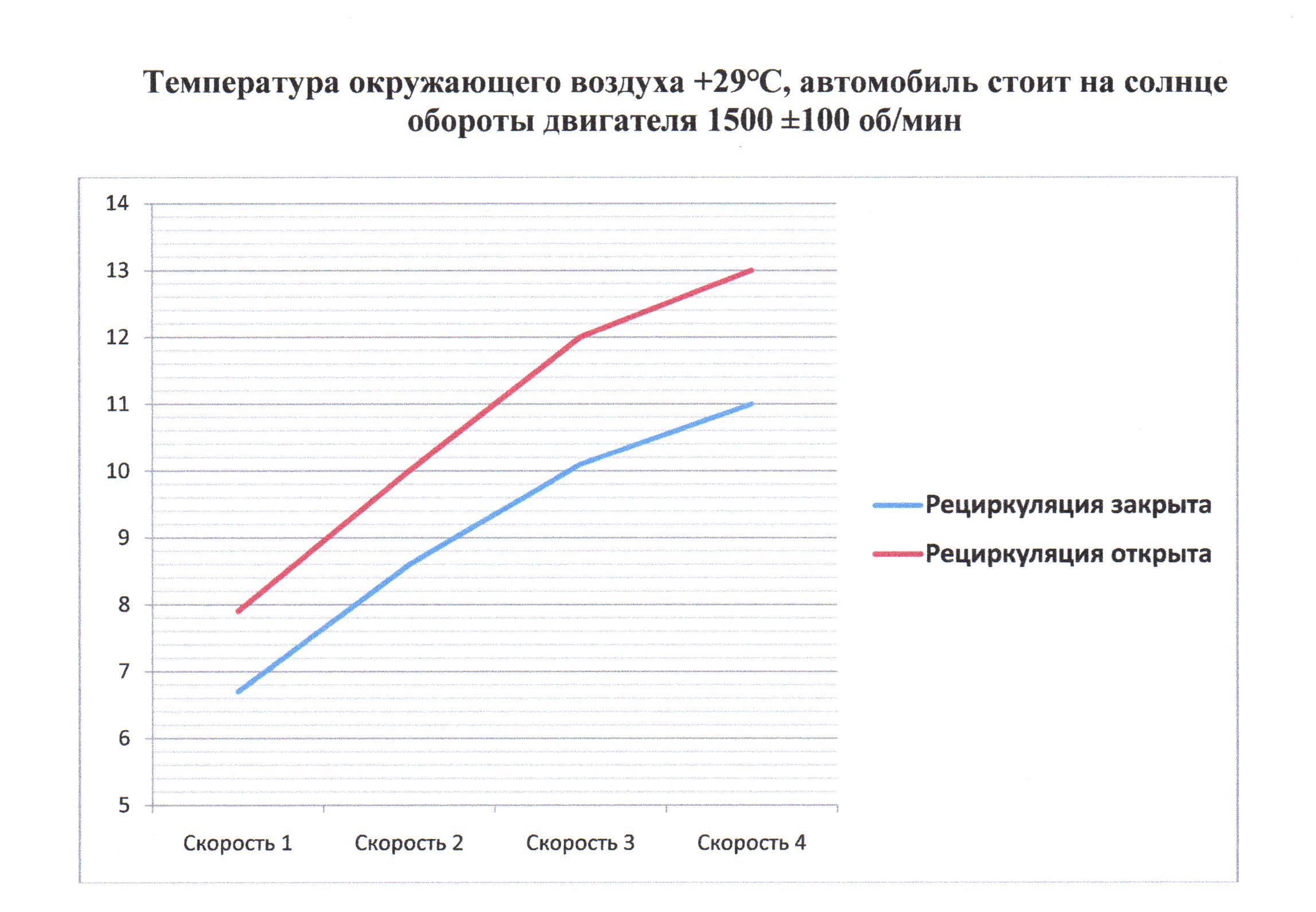

Связист 9468 писал(а):
может кто измерял, какая темпа на второй, третьей скорости выходит из воздуховодов при включении кондера....
Как и обещал, замерил.
Всё на видео запротоколировал :smile_smile:

Выложил на Драйв 2, народ пожаловался, что не все любят видюшки смотреть и попросили график нарисовать. Выкладываю его и сюда :smile_wink:
Кондей.jpg [ 256.26 КБ | Просмотров: 89 ]
