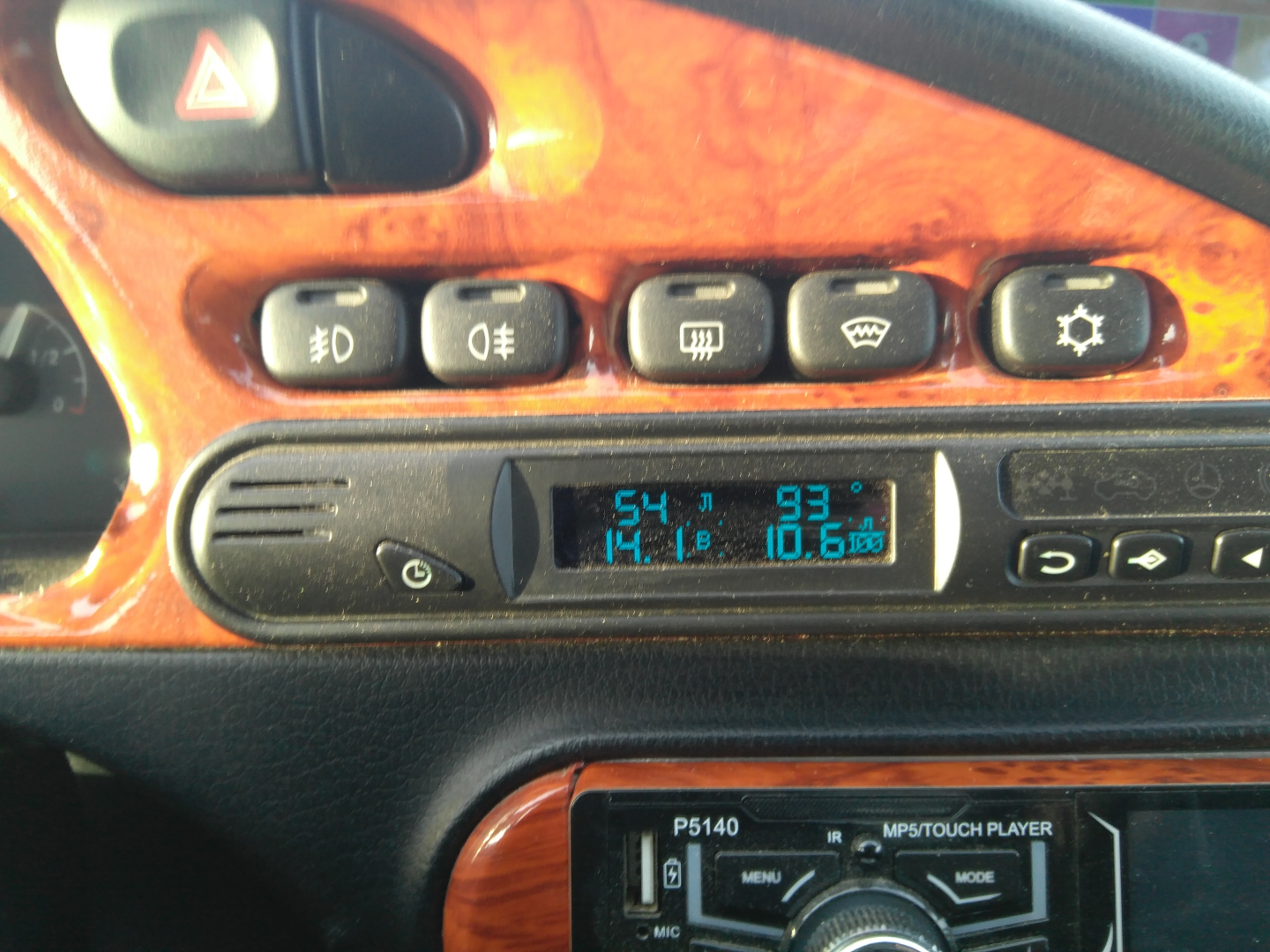

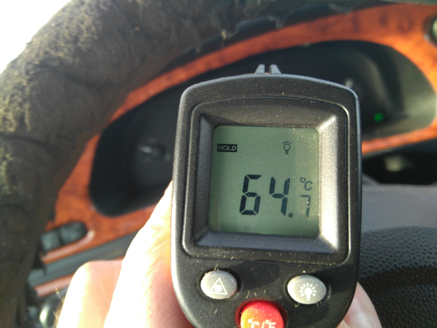

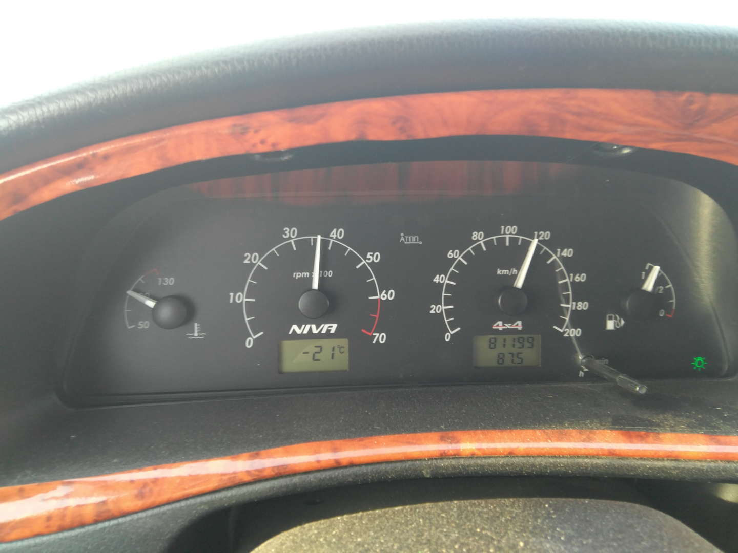

Для сомневающихся о эффективности Приоровского радиатора. Сегодня ездил в райцентр, снимал на телефон на ходу. Трасса Омск-Тюмень, температура за бортом -21 град (что у нас не считается за мороз) :smile_smile: , температура двигателя 93 град. по БК, температура воздуха из левого сопла, что на боковое стекло, 64 град., в ногах не мерял, там ещё теплее. В салоне очень комфортно, все стёкла чистые, левую ногу даже ощутимо припекает ! Вентилятор на второй скорости. Будет за -30 ещё раз померяю.
