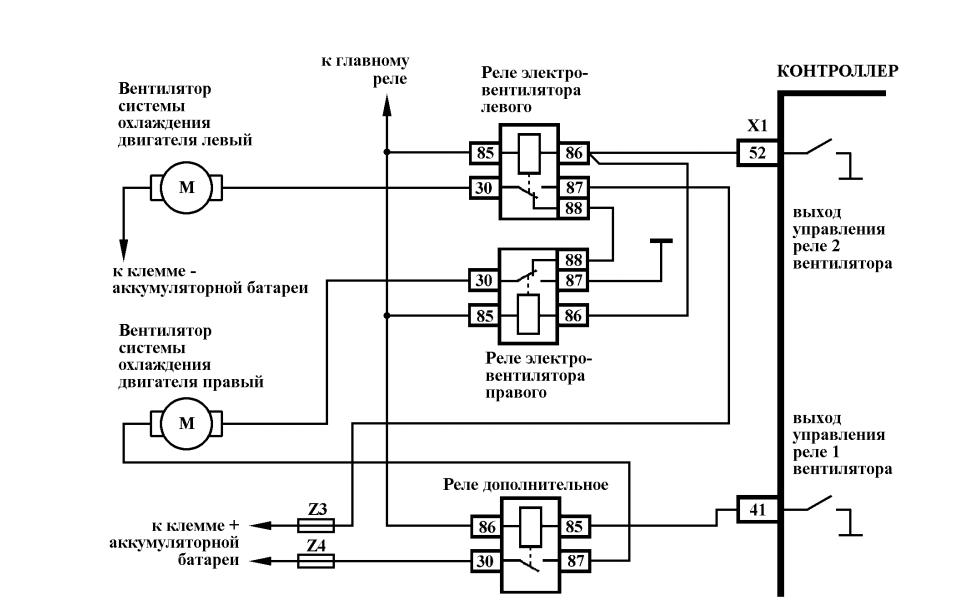

Разве в ниве шевик 17года евро 5 с кондеем 3 реле на включение винтов? Вроде 2....первое- последовательное, второе- параллельное включение....
Screenshot_3.png [ 79 КБ | Просмотров: 260 ]
