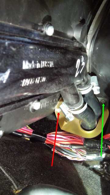

Поменял сегодня радиатор по методу http://www.chevy-niva.ru/viewtopic.php?t=18851&postdays=0&postorder=asc&start=380. Машина с кондиционером, фреон не спускал. Если без спешки и в теплом гараже, то все получается. Из засад два шурупа, которые крепят корпус печки к кронштейну через который проходят патрубки к отопителю. Первый шуруп худо-бедно выкручивается (на фото показан красной стрелкой), а второй полная засада (его на фото не видно, он выше первого за верхним патрубком). Выкручиваются саморезы "специнструментом" состоящим рожкового из ключа на 7-8 и крестовой биты обмотанной изолентой. Лучше бы подошел накидной ключ с трещеткой (у меня его небыло), так как угол за один поворот меньше 90 градусов и приходится биту переставлять в ключе.
Потом только прочитал на стр. 25 у Jupiter что вместо этих двух саморезов можно открутить саморез крепления самого кронштейна (на фото показан зеленой стрелкой), но тогда надо выталкивать патрубки в моторный отсек, а я этого не делал.
Собрал все обратно без проблем, только второй саморез вкручивать не стал. Лишних деталей после сборки, кроме этого самореза, не осталось :smile_nod:
Из косячков, панель обратно встала немного не по центру и в результате левая накладка передней стойки подходит к передней части панели с видимым зазором, а правую пришлось устанавливать прилагая хорошее усилие.

http://www.chevy-niva.ru/viewtopic.php? ... 69#7201869
alextur,
Да, муторные эти шурупчики!
Я тоже один обратно не поставил :smile_doh:
Юпитер выкручивал шурупчик, который ты отметил зелёной стрелкой.
Но, я усилитель не откручивал и печку не вытаскивал.
ИМХО, это рациональнее
Хотяб потому, что торпедо встала точно на исходную позицию,
усилитель то не трогался, подгонять не надо. :
ВВА, на выходных попробую положение торпедо отрегулировать ослабив только его саморезы, отпишусь.
