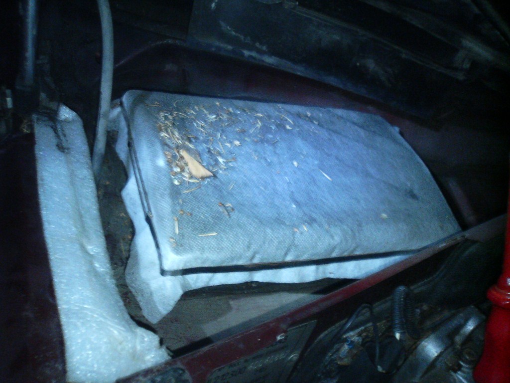

А по мне, так наоборот - с вырезанием/заклеиванием этого лючка - замена вкладышей через глушитель.
Четыре самореза - отверткой - долой, эту же отвертку - в упор под жабо, делай что хоШь:
Отсюда: viewtopic.php?f=16&t=15365&start=80
Кулеры в вентиляции салона.
Да, такая "арафатка" над фильтром весьма полезна, я на Тойоте-Карине Е тоже нечто подобное ставил из мешка для пылесоса (на ней салонный фильтр очень похоже расположен). И да, вот сразу вспомнил: На Карине под жабо над этим фильтром еще стоял дополнительный металлический экранчик, верхняя кромка которого была заправлена под нижнюю кромку лобового стекла. Это по-уму япы сделали: вода, просочившаяся между стеклом и жабо не будет капать на фильтр, а будет отводится за его площадь. А на Ситроене-Ксантии с этой же целью аналогичное жабо приклеивается на герметик к стеклу.
На ШН не стоит так (по японски или по французски) сделать?

"арафатка"
:smile_handshake: Вспомнился лидер Палестины. :smile_wink:
А у меня в домашнем и а/м пылесосе перед фильтрами - такая нетканка всегда наличествует. Вот ведь как получается. :smile_smile:
Да вроде бы нет такой проблемы на наших машинках.
У меня даже была как-то мысля - принудительно опрыскивать водицей фильтр в жаркую сухую пыльную погоду. Потом забросил это дело, а зря. Городишко тесный, машин много, сажи еще больше.
