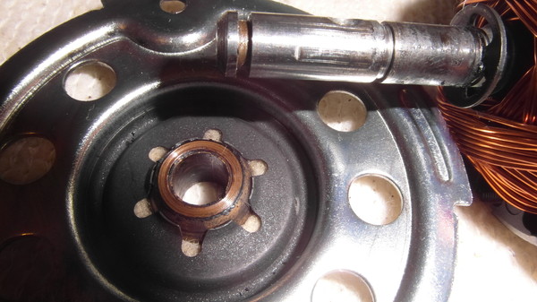

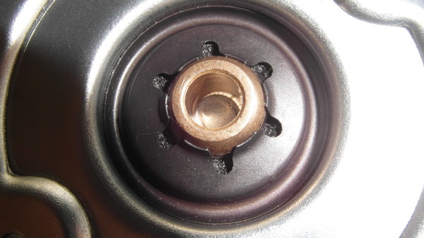

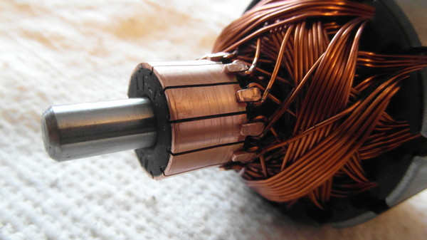

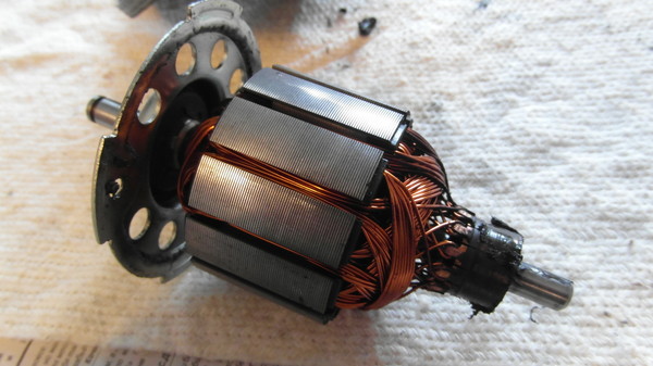

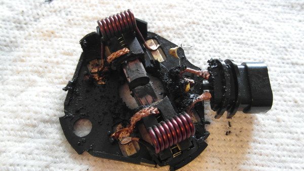

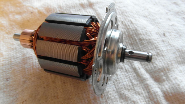

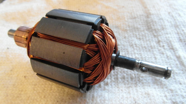

После 30 тыс.км зашумел на 1 скорости вентилятор отопителя и перегорел термопредохранитель.В радиомагазинах на 15 А не нашёл,купил за 30 руб на 10А и впаял его на место перегоревшего.Чтобы убрать шум ,снял вентилятор и разобрал его,подшипники скольжения были забиты продуктами износа коллектора и щёток,чтобы всем иметь представление об этом ,предлагаю фотоотчёт по чистке подшипников скольжения.
Чтобы разобрать вентилятор отопителя достаточно открутить две шпильки М5 и раздвинуть крышки с нижним и верхним подшипниками от корпуса электродвигателя.
Вот такой грязный нижний подшипник
Он же очищенный.
Вот такой грязный щёточный узел.
Вот как выглядел коллектор--поэтому и зашумел.
Загрязнённая поверхность оси якоря в зоне верхнего подшипника.
Сам верхний подшипник грязный.
Очищенная ось и коллектор .
Собираем на якорь верхний подшипник и т.д.
Смазал оба подшипника моторным маслом 5W30 (синтетика)---шум изчез. Конечно грязи было много:получается эту процедуру надо делать раз в два года или по мере появления шума:ведь от продуктов износа коллектора иначе никак не избавиться...........сюда бы безколлекторный!!!

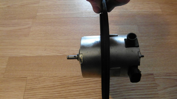

Кстати, о птичках.
Ещё при прошлой разборке вентилятора я обратил внимание на замечательные дырочки в штатной крыльчатке вблизи оси. Дырочки позволяют добраться тонкой маслёнкой - например, иглой шприца - прямо к верхнему подшипнику вентилятора. А верхний подшипник, как мы понимаем, самый нагруженный, он-то и шумит.
Вчера, при плановой замене фильтра, взял медицинский шприц с моторным маслом, и исполнил смазку верхнего подшипника. Сверху, из коробки фильтра. Обратите внимание: надо не просто лить масло в дырки, а подводить иглу шприца к подшипнику.
Полагаю, что такая смазка при каждой замене салонного фильтра предотвратит проблемы надолго. Возможно даже, что дырочки в крыльчатке были сделаны конструктором не случайно.
