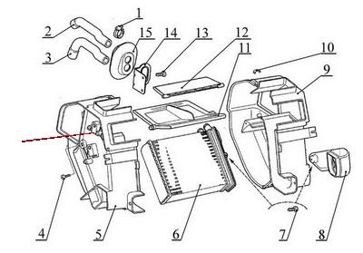

Андрей1977 писал(а):
Да я тоже хотел, но чего-то заломили за это дело под 2 тыщи. : Лучше уж на жену потрачу.
Я уж успел там разобрать наполовину, попробую сам добить, если достанет - сдамся мастерам. Подлезать в нужное место там действительно процесс неоднозначный... : С длиной бы определиться...
Длину подгонишь, когда снимешь старые тросеги - по ним. Купи еще защелки для тросиков - только не говори "на Ниву Шевроле", скажут нет таких :smile_bigsmile: , проси восьмерочные, это они и есть. Тросики тоже надо было брать от подсоса восьмерки, я когда выбирал, мне они показались чуть-чуть тоньше - легче защелку оденешь. Тросики в резинометаллической оболочке ВЕЧНЫЕ.

Volchara писал(а):
...А можно уточнит, что за кронштейн (под каким номером)....
Сложно показать на рисунке НЕ от Шнивы. Это вроде или 10 или 15.
Но всё же:
На кронштейн показывает линия слева.
А по поводу тросиков не заморачивайся. Основное там это ДЛИНА ХОДА проволочки. БОльшая длина оболочки обеспечит удобство работе с панелью управления тросиками. При очень коротких неудобно снимать-одевать тросики на панель. Очень длинные сильно изогнутся в собранном состоянии. Но я сделал на сантиметр-полтора длинее штатных.
[url=http://www.forum-lines.ru/][img:686d798bd4]http://www.forum-lines.ru/rez/anatol.gif[/img:686d798bd4][/url]

Anatol, gо поводу длины - спасибо, усёк! Сегодня наверно займусь.
Volchara, насчет схемок, вот запощу, что у меня есть:
