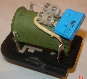

Вобщем так ехал запахло горелым и вентилятор не работает
покрутил ручку переключения на 4-ой скорости вентилятор заработал и из сопел повалил дым
проведя глубокий анализ :P выявил что не работает этот блок резисторов
пришел на рынок Белая Башня (ББ)
говорю
есть
есть
скока
400
чо раньше 600 было
пошолты нах.. : : : за девятьсот можно китайский дивиди проигроатель взять а тут сопротивление :
снял я этот блок
вобщем сгорел предохранитель который на нем стоит
такого блатного не нашел временно поставил плавкий пока мои друзья электрики ищут нужнй :smile_nod:
вроде пока ТФУ-тфу все работает
(кстати его можно было не ставить а кинуть перемычку так как эта цепь дополнительно защищена еще одним 25амперным по схеме F1:smile_cool:
Изображение (alt+p)[/img]
о, приключеньями запахло, спускаю жопу с поводка

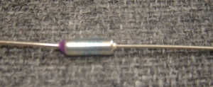

хм вобщем идея моя не сильно гуд оказалась :? специально включил скорость вентилятора на 1е положение (так теоретически грется должно сильнее) и бляха муха пластиковые корпуса клемников расплавились Ну ктож думал что эта хрень так нагревается :!:
но пока они плавились успел сездить в магазин (екатерибуржцам пишите адрес Колмогорова 70) и купить нормальный (с характеристиками как заводской T=165С, 250v, 15А) цена вопроса 11руб.шт. :smile_bigsmile:
купил сразу 3 ибо как в том анекдоте "один я сразу потерял а второй закотился кудато "
седня вечером в паяю

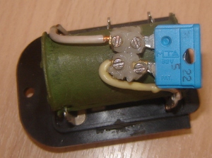

Вчера произошло то же самое запахло горелой изоляцией и вентилятор отопителя перестал вращаться на 1-3 скоростях. Почитав форум сразу определил виноват дополнительный резистор. Снял бардачек, снял резистор с виду такой же как на фото несколькими постами выше вроде ничего горелого невидно, но предохранитель естественно не звонится. Объехал пол города чтобы купить новый резистор. Заменил и естественно все заработало, но в сязи с относительной дороговизной данного девайса (290 р) решил восстановить старый и возникло несколько вопросов.
1. На всех схемах которые нашел в интернете предохранитель запаян между последней ножкой обмотки резистора и 4 ножкой разъема, а у меня как и на фото выше предохранитель запаян между свободной ножкой резистора и 3 ножкой разъема. Так вот вопрос схема изменилась? и где найти новую? И как тогда должен звониться сам резистор.
2 Теперь по поводу предохранителя. Просто закоротить его не рекомендую так как данный предохранитель зашищает не только от перегрузок по току, но и от перегрева по температуре 167 градусов при его отсутствии возможно оплавление и возгорание близлежащих пластиковых частей. Теперь вопрос как заменить предохранитель? В магазине где его покупал сказали, что паять его нельзя от нагрева паяльником он сразу перегорит, а в нашем девайсе он явно запаян только как не понятно.
Буду очень признателен за ответы.
