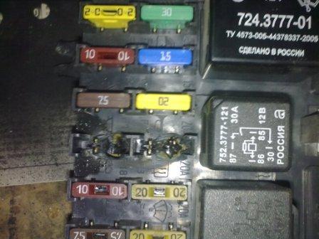

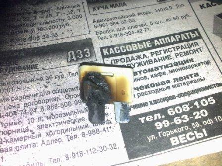

Три дня назад было то же самое, оплавилось гнездо предохранителя. Разобрал, заделал холодной сваркой. :

Сообщение Добавлено: 26 авг 2009, 13:31
  •  15
  •  08 июл 2009, 12:33
  •  Samara
Предохранители целые, смотрел. :smile_doh: Это было бы просто :
