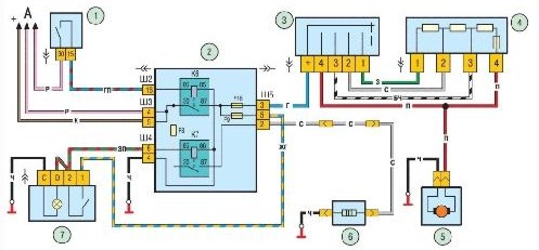

Добрые сутки!
Други, браться, камрады, формучане, ЗАМЕРЗАЮ!!! : Нежданно и негаданно заветный и любимый источник тепла накрылся, а в валенках рулить неудобно :
ЛаднО, довольно юмора. И так, вводые:
имеем машину с пробегом в 52К км, с вечера печка работала ровно, нормально, без посторонних шумов, замедлении во вращении и тд. Сутра она отказалась включатся хоть на 1, хоть на 2, хоть на 3-4. При этом предохранить F18 цел, если вытащить его и вставить в контакты лампочку, то при любом положении регулятора снимается +, что логично, т.к. судя по схеме там постоянный + и должен быть.
Дополнительные вводные: под бардачком висит второй блок Январь 7.2, а вместе с ним болтаются реле бензонасоса, вентиляторов охлаждения и тд. Не проходит ли там проводка, может провод вылетел из гнезда? Т.к. все это держится только ковриком.
И собственно, вопросы, с чего начать ремонт?
Всем заранее спасибо!

Важный вопрос, в поиске так и не нашел, если это резистор, мог ли он выгореть ТАК, что не работает ни одна из 4 скоростей?

Вроде не должно. Схема вот:
4-я скорость должна включаться. Разъем на печке можно достать рукой ничго не разбирая ( пока ехал с работы проверил ). Есть там напряжение или нет? От этого и плясать. А провода у меня идут по-верху и к блоку реле близко не подходят.

Так, варианта остались два, а именно:
1) Отпала колодка проводов от электродвигателя 5.
2) На F18 + есть, тогда он мог пропасть только в коммутаторе 3. Но что могло, крутить етить, случится с коммутатором....
Сегодня вечером проверю пункт 1.
Спасибо большое!

Ура!!!!!!!!!!!!!! Спасибо всем!!! Тепло вернулось! Отпал разъем от отопителя, как получилось за ночь, одному Богу известно..
