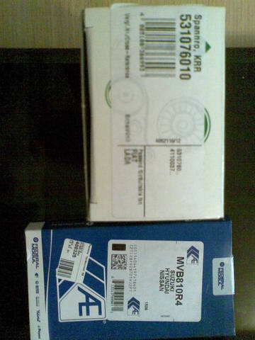

Менял в первый раз время заняло 1час,менял без ямы ,зимой лежа на туристическом коврике . Гемороя нет ,рукам тепло от двигателя .
1) Снял защиту.
2)Снял Пыльник
3)Открутил болт натяжки
4)Открутил гайку ролика
5)Снял ролик
6)Открутил два крепежных болта .
7)собрал с роликом
:smile_cool:Поставил с новым ремнем ,натянул
Все гуд.
