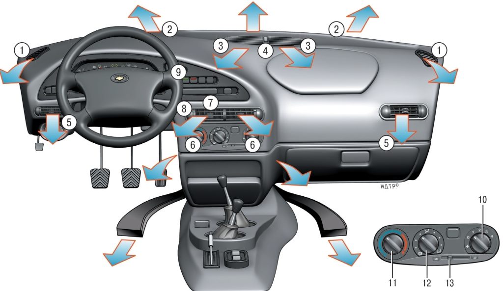

Всем привет. Вопрос - не дует воздух в боковые сопла (на рис. №5), левое и правое. В оба центральных дует нормально, напор хороший, в боковые- практически не чувствуется.
Кстати в ноги дует постоянно (ехал с кондеем, ноги отморозил, хотя обдув только в лицо был :))
Куда посмотреть в 1 очередь? Заслонка не открывается какая-либо или могли не подсоединить? (недавно панель разбирали)

Всё делали официалы, переломали кучу пластика,
Ну вот здесь скорее всего, собака и порылась. Начать с переинсталляции панели и по-настоящему восстановить всё, что там обнаружится

Снимай панель, переделывай руками.
Какой исчо совет ты рассчитывал получить?
Разбирать всю панель - проклеивать все стыки поролоном, собирать воздуховоды с фиксацией скотчем. Тогда и будет дуть отлично! Некоторое время... :smile_drunk:
воздуханы боковые не надели на центральный или надели но плохо
