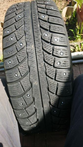

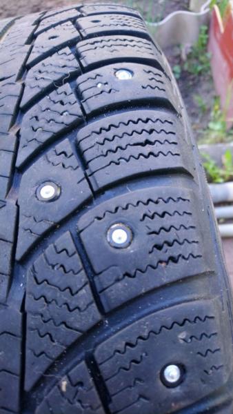

Летом неспешно перешиповал все четыре колеса. Два очень хорошо,а два не очень.Малех подстесалась резина с одного бока. Сход развал надо почаще делать.Ничего, я их назад буду ставить.А вообще процедура не дорогая и не сложная. Если на пару зим хватит будет хорошечно.

Шипы были поставлены как встали. После 100км поездки по сухому, чистому асфальту посмотрел - все стоят одинаково ровно. Были десятая туда, десятая сюда. Ну глазом. А теперь смотрю все идеально ровно стали. Прикатал, как многие ракомдавали. Аккуратно без юза и проскальзования при разгоне. Цель достигнута.
