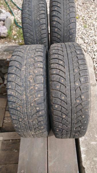

Летом неспешно перешиповал все четыре колеса. Два очень хорошо,а два не очень.Малех подстесалась резина с одного бока. Сход развал надо почаще делать.Ничего, я их назад буду ставить.А вообще процедура не дорогая и не сложная. Если на пару зим хватит будет хорошечно.

Шипы были поставлены как встали. После 100км поездки по сухому, чистому асфальту посмотрел - все стоят одинаково ровно. Были десятая туда, десятая сюда. Ну глазом. А теперь смотрю все идеально ровно стали. Прикатал, как многие ракомдавали. Аккуратно без юза и проскальзования при разгоне. Цель достигнута.

@Де Сяткин , Удобнее выковыривать небольшими бокарезами. У радиотехников есть такие или у маникюрщиц.
Если резина подстесалась, то будет мартышкин труд и бесполезная трата денег.
Я писал, в двух колёсах шипы были заменены полность. А в двух только половина.
Подстесалась резина. Не сразу обнаружил обрыв левой короткой тяги.
На сезон или два думаю хватит. А за это время целенапралено подсоберёш на комплект резины.
Перешиповывал сам. Летом на даче.
Полностью заменить шипы надо 110/115 шипов. На колесо 15го радиуса.
Упаковки продаются по 100 и по 150 штук.И есть значительно больше. Их на рассматривал.
ВАЗ2123-и быстро и везде

Помыл, убрал в подвал дома зимнюю перешипованую резину. Состояние оччень хоррошее. Ездил четыре месяца. Около 10ткм. Ниодин шип из вновь установленных не выскочил. Поржавели от лежания под ёлкой на даче за полтора месяца.
