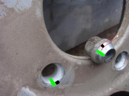

Где-то проскакивала инфа на тему того, что с литыми и кованными дисками надо использовать не стоковые гайки (не только для красоты, но и типа конус у них другой или ещё чего), а какие-то специальные. Тоже самое по идее должно касаться и секреток? Прошу разъяснить мне этот вопрос, если кто в курсе.

Написал тут письмецо в Slik, для разъяснения этого вопроса:
Добрый день.
Спасибо большое, заказ дошёл – всё ОК. Но есть один вопрос – существуют специальные гайки для кованных дисков – обязательно ли их использовать с вашими дисками, или подойдут те, что идут со стандартными ВАЗовскими автомобилями (в частности Шеви-Нивой)?
Вот ответ:
не знаю какие у Шнивы в стандарте, попробуйте прикрутить
нужны конические
угол 60 градусов
У нас в стандарте какой угол?
Фарш невозможно провернуть назад, и мяса из котлет не восстановишь.

Мне они так-же ответили. В понед. буду ставить, напишу:smile_nod:
Хочу обойтись стандартом.

Подойдут любые гайки и секретки которые на 12й болт идут и резьбу имеют 1,25 а уж из какого металла они сделаны это надо либо анатацию на упаковке читать либо продавцов пытать с пристрастием

бугор, прав на 100%, с завода литье и штамповка идут с одинаковыми гайками :

Поставил на L22 штатные гайки. Все Ок!
