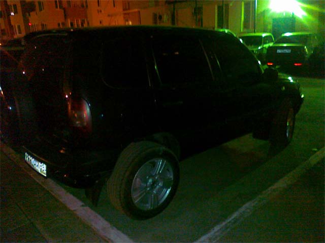

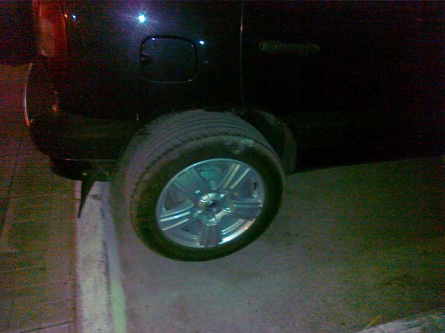

Доброго времени суток. Наконец разорился и поставил что хотел!
Заказывал диски с завода, обошлись около 17т.р. Доставили в течении недели, все без проблем.
Отдал на автобазу - там расточили с DIA 95.3 до DIA 98.5. Диск встал идеально, хоть и с минимальными зазорами (ширина+вылет дают о себе знать).
После поехал за шинами... до этого стояли 205х75х15, что по диаметру колеса соответствует 235х55х17 + 235 это минимальная ширина для 8ми дюймового диска. Встало все замечательно, ничего не трет. Динамика особо не пострадала (субъективно вообще ничего не заметил). Шины стояли кама-евро, теперь континенталь - субъективно даже чуть помягче стало (что станнно). Ну и конечно внешний вид стал шикарным : То что и хотел... колеса не торчат, стоят вровень с кузовом. Вообщем я остался очень доволен. :smile_bigsmile:

Andrey_63reg,
Теперь давайте фото :smile_nod:

Сообщение Добавлено: 22 июл 2011, 01:28
  •  15
  •  22 дек 2010, 20:18
Ну бабло лишним не бывает, только запасным :smile_bigsmile:
Да, ковки + 15" практичнее, но есть большое НО! Во-первых, на этих колесах намного приятнее ездить по асфальту (99% моего времени). Во-вторых, в хорошую грязь без мудов один фиг не залезишь, так что мне проще еще комплект в гараже держать обутый на штампы на случай 1%. Перекинуть не долго :
Фото за мной, но чуть позже...

Andrey_63reg, круто другого времени суток не нашлось, а можно тоже но днем
