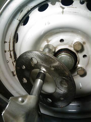

...Искал куда пориткнуть данный труд т.к. на Д2 не зареган, предлагаю на мой взгляд бюджетный вариант перехода на 13" радиус
Понадобится:
1 Четыре проставки на тормозной диск 2101 (по две на сторону)
В магазине что на рязанской 101а, были купленны 4Х56=224рЭ (другие просто не знают что такие есть или они у них отсутствуют)

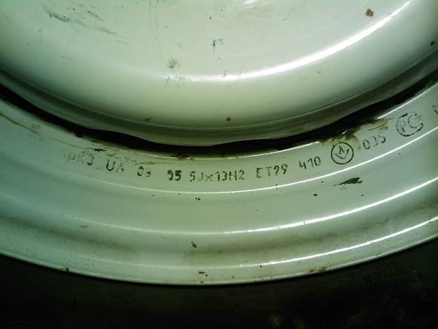

2. Желательно обзавестись дисками с ЕТ30 или меньше(ну скажем Euro Disk Euro Disk 5J R13 4x98 ET29 58.6 S), родные же 10" имеют ЕТ10, 4,5J

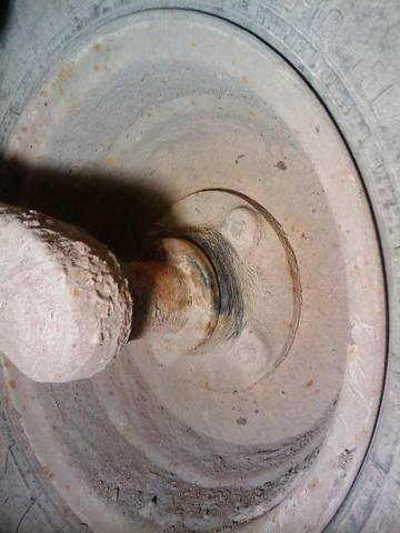

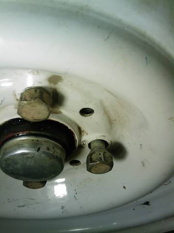

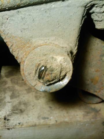

Вот колесо поставленное через две приведённые проставки, вид изнути и спереди "у болта":
Изображение Изображение Изображение
( третье фото сделано после "пробы" с одной простакой, поэтому присутствует след от болта)

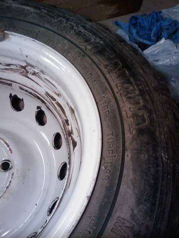

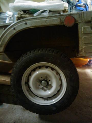

для наглядности фоты со стоковым колесом:

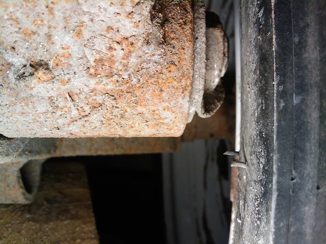

Колесо стоит не выпучившись как при вывернутой установке, единственное надо колдовать с задним ящиком либо поставить увеличеный отбойник, т.к. считаю "закручивать" торсионы не камильфо

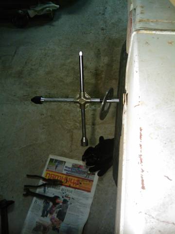

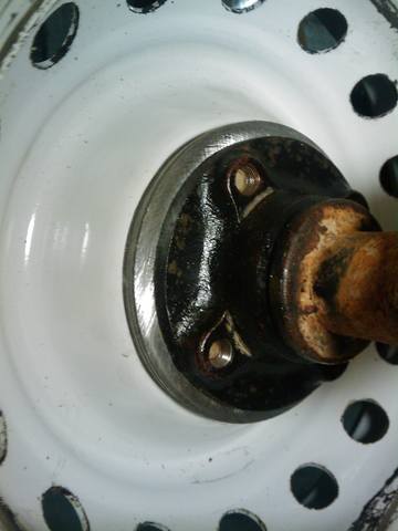

Желательно конечно подыскать болты по длиннее, но этих в принципе достаточно, объясню...
При установке литья народ покупает удлинённые гайки/болты никто не задумывается что резъбовая часть у них одинаковая(они длиннее за счет шестигранника т.к. некоторые диски имеют такие колодцы что не каждым баллоником подлезешь), а прилегающая плоскость литья к т.диску/барабану гораздо толше чем у штамповки и ничего ездят нагрузки там в разы привышают те что на оси прицепа.
Думаю штатных советских болтов слихвой, у меня закрутились на 8-9 оборотов, на фото болт наживлён, остальное сами прикидывайте(кто силён в сопромате? сколько держит один виток М12х1,25 ?). Можно как вариант высверлить резьбу и поставить шпильки ..нивские или волговские(их длинну не помню может и подойдет)

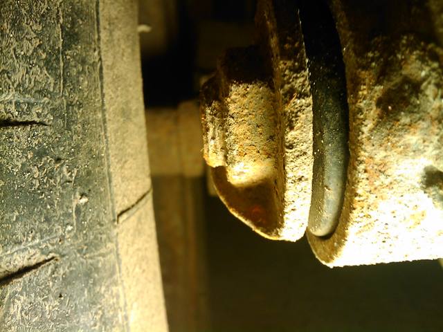

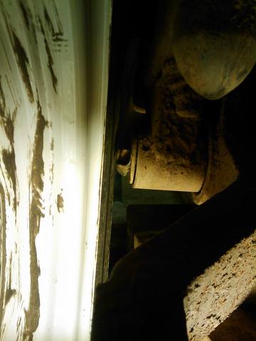

Попробовал 175/70 R13" колесо проворачивается шоркая о передний болт(не блокируется, но и не крутится свободно)
Думаю поставив 155/65 R13" на диск c ЕТ30 и поболгарив заподлицо болт можно добиться небольшого/достаточного зазора
