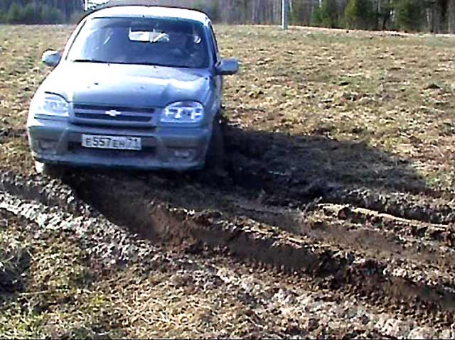

Niko971 писал(а):
Holg, я правильное понимаю, что подкрылком нет??:
И не было с рождения - ыбо обвес...
Niko971 писал(а):
инигде не цеплят??:
По среднему - нигде... сапсем уж на предельных колдоебинах - естессно чиркает вверху - но не смертельно и буит вылечено лифтом в ближнем будущем...
Niko971 писал(а):
а с динамикой как?? если можешь сравнить с другими типоразмерами :
По сравнению с штатным арбузином и шипованой хаккой 4 215/65/15 - нуна чуть более педаль жамкать разумеется... ибо лапти то больше.
На арбузине/хакке 2000-2500 держал по городу на 3-4 скорости, на мудах соответственно 2500-3000 держу... естессно чуть растянуты скорости зато пониженную почти нет нужды включать..
Стритрейсинг мне по барабану - гораздо более интересует ехать куда нужно а не куда могу - БФГ как раз самое оно... во например
на бАбропрокладке лег на шериф в колее, задом влегкую прогрызся и вышел(на второй обычной где то на 3200-3500)... арбузин там естессно и упоминать не стоило :
