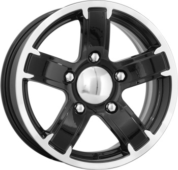

Господа, данные диски весьма популярны среди нашего сообщества.
У меня их уже 2 комплекта - на зиму и на лето.
Поскольку на лето и запаску взял Мудричи, то хотелось бы поставить нормальные секретки.
Проблема в том, что из-за уменьшения массы диска (всем известно, что масса Ангары приближается к ковке) на вылете ЕТ40 гайки утоплены очень слабо (На ЕТ15 такой проблемы нет).
Посему, нужны укороченные секретки, пусть открытые.
Может кто-нибудь что нибудь посоветовать конкретное?
Пример 15-го вылета хорошо известен в комплекте с Мудричами
=402=YelloW писал(а):
Летняя на новом шевике
bfgoodrich MT km2 215/75/15 на Кик Ангара
Вот что я нашел:
Высота 23 мм.
Вопрос - будут ли торчать из диска и открыты для газового ключа?
И вообще, кто что ставит на данные диски?
Добавлено мое решение:
Заказал из США -
Gorilla Automotive 61621 Acorn Guard Locks (12mm x 1.25" Thread Size) - Pack of 4
6 упаковок. Поставлю вместо всех гаек (знаю, что это не очень хорошо, но попробую).
Гайки фирменные, легированные, вроде не Китай.
Секретки GorillaGuard. Поставил покругу.
Renault25 2.2GTX > 21093i GM > GM NIVA GLC млечка Июнь 2011

Ставил именно такие секретки в комплекте с глухими хромированными гайками.
Да, точать будут полностью, газовым при желании открутить можно.
Дисков правда уже нет, но фотки кое какие остались:

SLAM™, спасибо.
Т.е. даже такие укороченные будут торчать.
Че тогда делать?

AlexKZN, бери нормальные секретки с шайбой.

prorock, они же торчать будут, если ты имеешь ввиду секретки для штамповки.
Пример можешь скинуть сюда (ссылочку)?

AlexKZN, да, перешел на 16"
секретки с шайбой в виде стакана не садятся в эти диски
у меня по крайней мере стакан не влез, хотя на титан-тах 15" входили отлично
а сейчас титан тех 16" - тоже стакан не входит!
поставил такие же открытые секретки с глухими гайками
вообще считаю, захотят профи снять колеса - снимут с любыми секретками

AlexKZN, ссылкой точно не поделюсь, но про стакан SLAM™ верно подметил. просто у меня пузотер ещё есть (мазда3 жены), так вот туда я покупал секретки примерно такого же качества и исполнения, тока с шайбой конусной в комплекте. т.е. шайба прям на гайке держится постоянно. брал у нас в Мск в Руси.. думаю что у вас на авторынках все то же самое есть.
SLAM™, снимут любые - верняк!

AlexKZN, типа вот таких каких-то
или вот
яндексом не очень ищется что-то... картинок маловато. у меня титановые стоят на колесах. летом всмпо, без шайб стоят. можно и газовым отвернуть, только диск испортится. кстати из-за маленькой высоты можешь туда поставить титановые по идее.

AlexKZN, дык если она у тя в гараже стоит - то нафиг тебе секретки то? поставь нормальные, красивые гайки.
