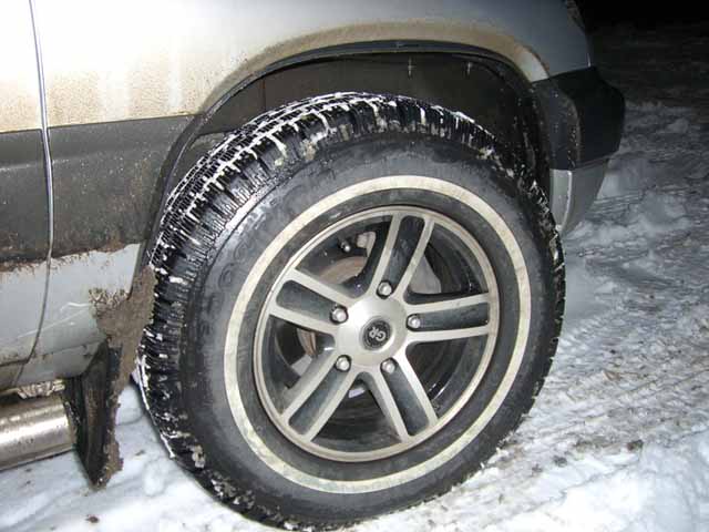

Сзади до арки было очень много места, за это не беспокоились

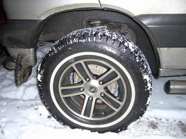

а вот спереди наше беспокойство было очень оправданным - все же диски оказались с 32-м вылетом : Но в арке колесо разместилось вполне комфортно
Покрутили влево-вправо - запас есть. :P
Правда, левое колесо немного шоркает за подкрылок при полностью вывернутом влево колесе и движении назад. Позже обнаружилось, что сам подкрылок почему-то выбухает в этом месте. Думаю, поправим, с помощью промфена за 5 минут.

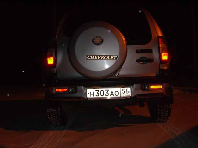

Внешний вид машины изменился - как будто лифтанули :smile_nod: Особенно сзади

Старый Крыс, K & K, по документам ЕТ 40, на самом деле ЕТ 32. Сбило с толку отсутствие макировки вылета на них, вот и взяли (хоть и были сомнения)... Стали ставить - и ахнули... : Ну с 40-ым вылетом встали бы вообще без проблем :smile_nod:

shnivaxod, ты имеешь в виду заклинит в арке? Приличная диагональ сегодня дважды была в поле (туда и обратно) - вроде нормально...
