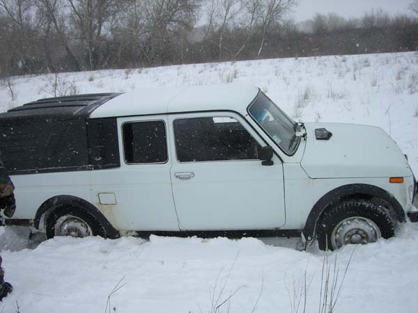

Есть у многих мнение что для зимы чем уже резина тем лучше... Я это мнение не разделяю, но человека именно это похоже интересует...
В чем-то лучше, в чем-то хуже. Смотря какие условия эксплуатации - этим и нужно руководствоваться. Например, загородная трасса, у утра выпало приличное кол-во снега и его еще не успели убрать. 195-я и более узкая резина за счет большего давления на грунт - режет снег, как нож мыло и уверенно двигается, причем на приличной скорости. В тоже время мне на ШН на 225/75/15 уже на скорости 80-90 км/ч приходится подруливать, т.к. за счет меньшего давления на грунт машина "всплывает", шансы поймать карусель увеличиваются.
Другая ситуация - зимнее бездорожье. На рыхлом снегу узкая резина в чем-то лучше, если снег неглубокий, в глубоком снегу - ситуация примерно равна. А вот если снег весенний - мокрый, плотный и слежавшийся, то широкая резина вне конкуренции. Она "плывет" поверху, не заглубляясь (опять же за счет малого удельного давления на грунт). А вот узкая - сразу прогрызает снег, быстро заглубляется, как на снимке
и полностью утрачивает возможность самостоятельного движения.
