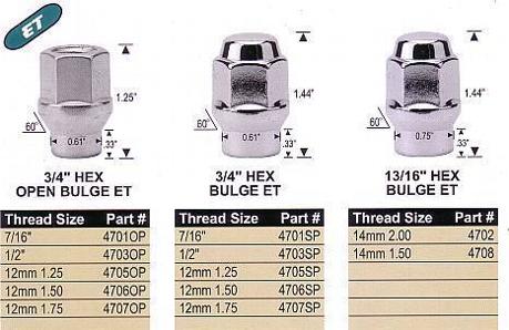

Интересно, что у нас в продаже все гайки только для стальных дисков, а продавцы уверяют, что они для литья но у гаек для литых дисков кроме конуса должна быть еще и "юбка" т.к. литой диск заведомо толще стального и получается, что гайка накручивается на меньшее ко-во витков, а это не есть гуд, вот ссылка на нормальные гайки - www.mistertee.co.uk/6.html
только у нас их наверное не купить.
Для стальных штампованных дисков - www.mistertee.co.uk/3.html
это как раз то, что нам впаривают под видом гаек для литья.

SamoreZZ, так вот к твоему сведению эта юбка должна ещё пролезть в отверстие. соответственно должна быть нужной толщины чтоб "держала" резьбу. но в наши диски она не пролезет. вот у родителей на МПСе были вот такие гайки на штатных дисках (те что посередине).
так там и конуса под гайки по-другому сделаны. а у нас не получится. если помнишь. раньше на классику продавались удлиненные болты под литье. а у нас, в идеале, нужно шпильки менять а не гайки.

prorock, я себе диски купил крамзовскую ковочку, там отверстие на 15 вылет 38 меня смутило то что гайка на два витка недокручивается, покапался в инете и нашел те что посредине мне идеально подойдут
подумываю о шпильках от субаря они длинной 70 в отличии от нашей 38. хочу найти их в магазине и сравнить с нашими родными, думаю подойдут.

SamoreZZ, для тех кто в танке, повторяю - юбка этой гайки вряд-ли пролезет в отверстие в диске под шпильку.

Здесь не получится однозначный вывод, форма штатной гайки позволяет литьё прикрутить, больше зависит от самого диска. Если конус гайки и конус отверстия в диске совпадают и закручивается на достаточное количество витков, то почему бы и нет. Так что нужно мерить, колесо чтоб было не на машине, шпилька чтоб не мешала, вложить в отверстие гайку и посмотреть, если ложиться как влитая, не болтается, то почему бы и нет! А если угол конуса отверстия и угол конуса гайки отличаются это сразу почувствуется, гайка будет болтаться и ровно не ляжет. Я сильно сомневаюсь что угол конуса у всех дисков одинаковый, немного но может отличаться, особенно если это диски не совсем на Ниву. Так что лучше сначала просто примерить. Мне так кажется.
