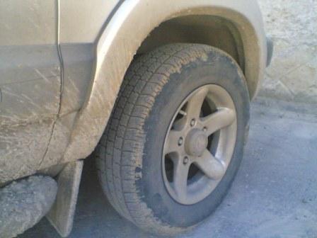

по теме моих дисков, нашел вот похожие K&K Надежда 7,5*155*139,7 ЕТ3 108,5 вот тута: http://www.av-to.ru/disks.php?drill=-1& ... =&imprt=-1

хвостЪ писал(а):
как вариант может у меня год выпуска "кучерявый" ??? декабрь 2003го может тогда как-то по другому делали подвеску или пружины другие шли...?????
Да по другому.
У тебя передний мост (РПМ и прочее) может быть еще от старой Нивы.

AR, Сашь, тоесть мне успокоицо и забыть про мудричи с такой размерностью????
ИМХО для начала, попробуй поменять диски.
У твоих почти нулевой вылет, они глубоко в арке, вот и задевают при поворотах.
Возьми хоть штатную штамповку и одно колесо для попробовать сделай, может ситуация изменится.... соответственно диски будешь искать.
Или пружины и малость подымать, что тоже не вредно :

хвостЪ,
Drоn, они стояли на дисках с нулевым
Только нрочитал, спешу поправить. Они стояли на дисках далеко не с 0 вылетом,а с ЕТ - 45, J 6,5. Специально выбирал у ВСМПО штатную размерность. На дисках штатной размерности у половины москвичей такая резина стоит - без проблем. Вот 235 уже 50/50! Попробуй все-таки на моих дисках. Они же красивые! : Кованые, легкие и прочные! И ступицам полегче будет! :smile_bigsmile:

AR, дык Сашь, я с нулевым даже пробовать не стал, я сразу на свои (они с вылетом, но не знаю только каким) попробовал поставить, там на верхней фотке видно что они с вылетом, но "на глаз" сложно определить с каким именно

ща сфоткаю вблизи и выложу то, что сейчас. там резина арбузины 205/70/15, вылет дисков я не знаю какой
Ну ты же пишешь ЕТ 3 , а у штатных 45...
Есть разница?

вот:
и

AR, Сашь, мне мои больше ндравяцо, а шиномонтажники сказали, что если с моим не лезет, то с теми тем более не влезут
