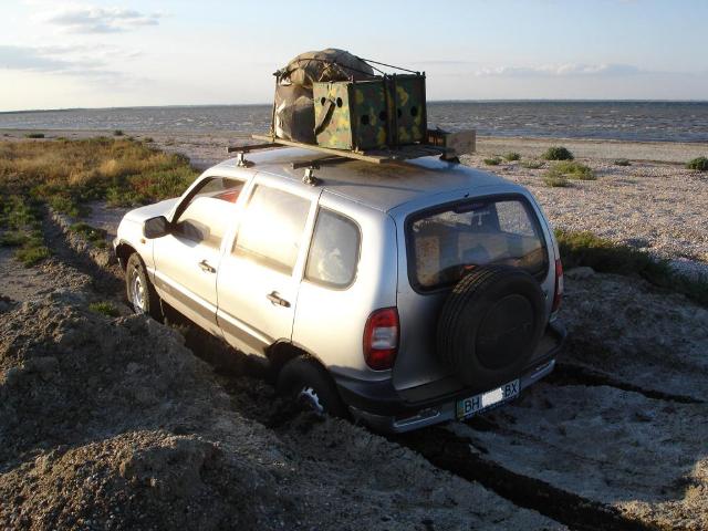

попробуй но имей ввиду что в клиренсе не выиграешь а потеряешь 1см на этой резине по сравнению с 205-75р15 но это не самое страшное хуже другое у этой ВС протектор типа штатной камы228 растояние между шашечками совсем маленькое а значит замылиться в грязи превратиться в слик и будет буксовать и только грязью машину закидовать.Я как то сел на каме в солончике в болотном иле колеса провалились всего на 10см замылились и буксовали ехать не хотели хорошо со мной сентраки были только благодаря им и выехал .Считаю что протектор для грязи должен с редко расположеной шашкой иначе замыливается не очищается и не зацепляеться за грунт и ты буксуешь

Хотел вставить фотку (не получаеться : ) там ясно видно что бывает в солончаче :smile_nod: на штатной каме

Вставил фотку в фотоальбом .нравы дорог. ..солончак.. кто умеет прекиньте сюда :
