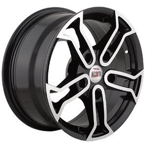

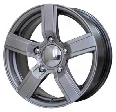

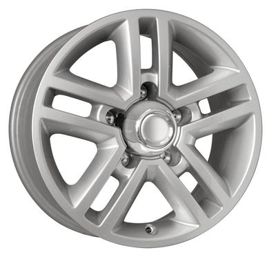

Посоветуйте, пожалуйста.
Купил машину. От прошлого хозяина летняя резина осталась на 16, а летняя на 15. К лету надо купить диски. Денег мало. Нашел за приемлемую цену. Посоветуйте среди моделей ниже. Кто пользовался? Кто видел? кто слыщал?
КиК Медео, цена за комплект 8160
iFree Райдер, цена за комплект 7160
Alcasta M18, цена за комплект 7160
IFree Офф-лайн, цена за комплект 8220[/img]
