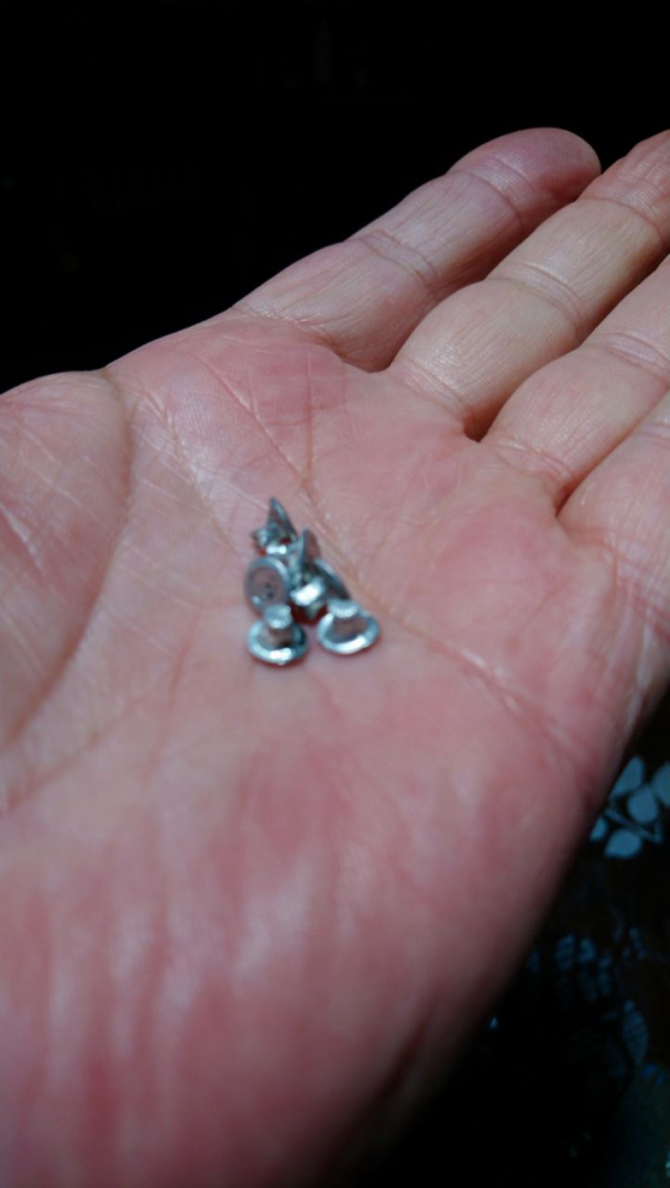

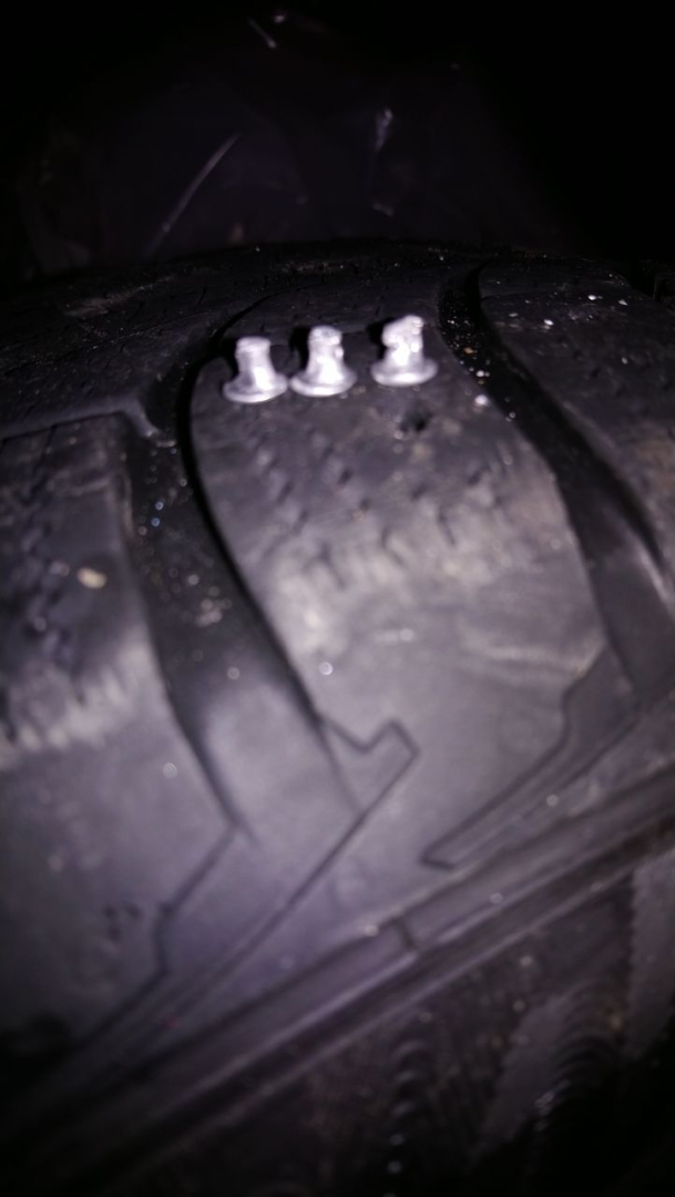

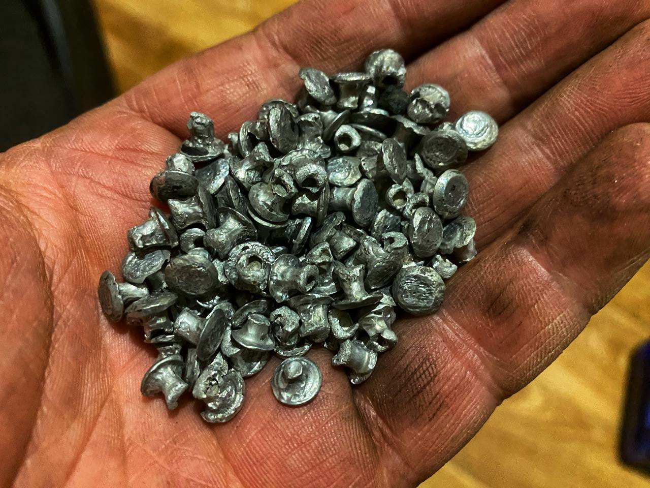

Да, они на месте, но они все стесались в ноль. На улицу ни пол милиметра не высовывается.
Старые выковыривать, а новые ремонтные (есть такая категория) вставлять.
Нынче нет 35 тыр на новый комплект. А сани как известно готовят летом. Вот и хочу за 3/4 тыщи и несколько часов работы продлить жизнь резины ещё на сезон или два.

В ноль - это до грибка на шипе? Или до выпадения твердосплавной вставки? Тормозни на льду с блокировкой. Ну или буксани. Вероятно, ты удивишься, посмотрев на лед. Или ты принципиально спидвейные шипы хочешь?

Спидвейные шипы не хочу. И не удивился бы посмотрев на лёд. Потому что последние недели зимы постоянно трещал АБС как будто езжу на лысой резине. Тогда и начал задумываться

@GorAl , Фото нет, подробного описания нет, "но их можно нащупать где то в глубине." весьма абстрактное понятие. Поэтому и задал уточняющие вопросы. ну и сразу посоветовал, мало ли. По поводу АБС - трещит за милую душу на отличных шипах, особенно не асфальте. И полосы остаются от шипов. А трещит. У нас - так с ноября по середину апреля. Так что я зуб за треск на хороших шипах дам.

Прошли 5 зим. Из них 45 тыр по Москве/асфальту. И поди посему всё же умерли. Резина жива, а вот шипы в гавно. И их гнёзда сранные. Какие то мелкие. Буду читать/искать про ремонтные таких параметров. Глубина 6мм и диаметр ножки шипа 6.5мм. Сьездил на дачу пощупал, померял, сфотографировал специально дря Spirit.
