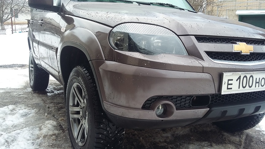

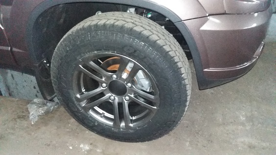

Катаю этот размерчик (215х70х16) уже год, и на зимних и на летних. Пока всё как и было, т.е. минимальный зазор при всех выкрутасах руля остается 1-1,5 см. Правда перед установкой, с новья ещё были заменены все пружины на +30 и колесные диски с вылетом на ЕТ-30
Пока доволен на все 100.
