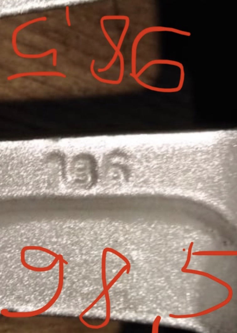

Есть ещё цифры на дисках очень похожие на 98,5
5FC5BF8B-185A-49B5-9367-1EE4F694BAE9.jpeg [ 163.52 КБ | Просмотров: 613 ]
0A2A7479-E41B-4B9C-9578-B73A219B53BE.jpeg [ 163.52 КБ | Просмотров: 613 ]

Nort1971 писал(а):
Есть ещё цифры на дисках...
Может, их сделали этой весной 15 мая (или 16-го в прошлом году)... :smile_giggle:

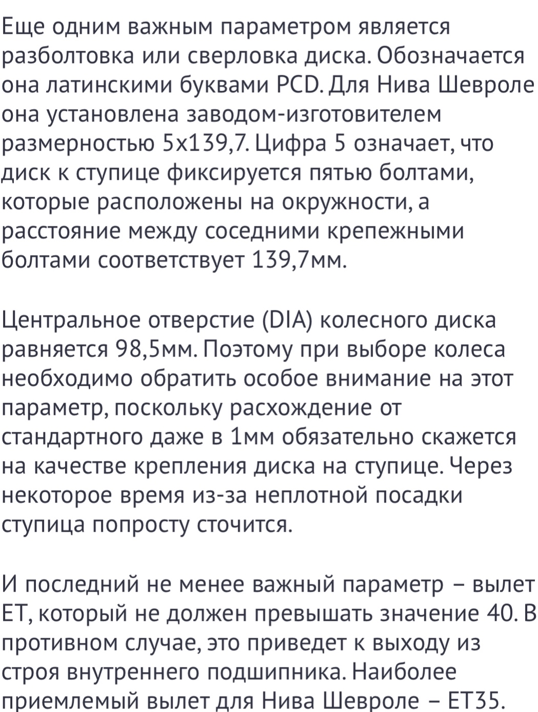

Диски примерно 2008 года, как говорит продавец..
17A662E2-0BFD-4835-9F1F-7C57FF25F927.jpeg [ 415.37 КБ | Просмотров: 595 ]

Во вложении лютая дичь.
139.7 это не расстояние между соседними болтами.
Ступица не сточится.
Вылет на Ниве 3Д на тех же ступицах превышает 40 мм.
