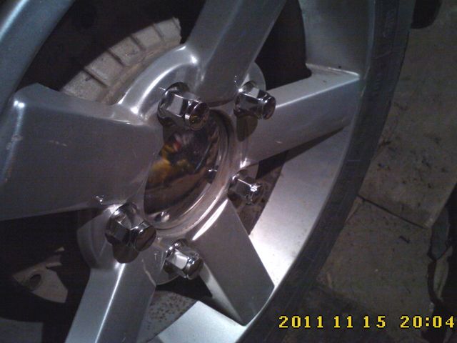

Хоть и обсуждать нечего, но после того как переобулся на зиму и потрудился откручивая штатные гайки, купил и поставил закрытые гайки от GABARIT. Удлинённый шестигранник хорошо цепляется балонником,(не боюсь свернуть им - гайкам бошку) да и грязь не попадает. Вот:
[/img]

Shalopaj, а фотка то где ?

[quote="Denis"]Shalopaj, а фотка то где ?
Что-то у меня ни аватарка, ни фотки не грузятся, может я, что нитак делаю.

Вроде цена за гайку 19руб не дорого, а как на 20 умножиш, Чёт жалко за гайки почти 400. Знакомый покупал по 5 шт. с зарплаты, не так жалко,но сказал пока последние купил первые пожелтели. Вот я и решил заменить все. Правда они тяжелее в 2 раза штатных, одна гайка 60 г.
