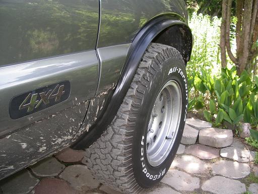

Заметил один косяк при ЕТ-0 и ширине 7 штатная Кама уходит в арки только по одному т.е. при диагоналке, а когда машина приседает всем корпусом, то задние колёса чиркают о внутреннюю поверхность арок :-(
Да кстати ленточные расширители никто не ставил, поделитесь опытом плз, а то пластиковые накладки неохота лепить, да и толк от них сомнительный, просто после первой лужи выезжаешь грязный как после трофи :-))))
Зайка ставил. http://www.chevy-niva.ru/album_pic.php?pic_id=8648

jeepeg писал(а):
5 баллов!!! а где такие взять?
У нас в магазине 4Х4 продают 6 метров кажется. Короче мы посчитали, на 5 арок хватает. Двух размеров по ширине - 5 и 10 см.

Optimus Prime писал(а):
Чем меньше от машины торчит, тем меньше от неё отвалится... :
Отлетают эти расширители нах об первое дерево :?
