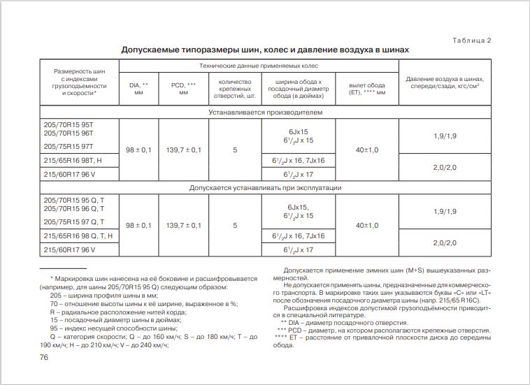

А зачем так далеко ходить?
Открываем руководство по эксплуатации ШНивы, стр. 45 и читаем расшифровку MS
страница от года выпуска разная может быть

@Dm.VZ , дословно в твоём руководсте: "допускается применение зимних шин (М+S) вышеуказанных размерностей."
Суть особо не изменилась, учитывая, что это Mud and Snow
