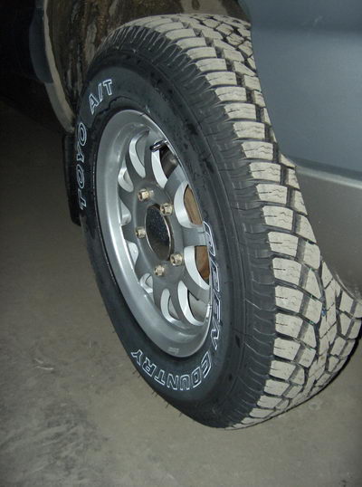

Поставил Toyo Open Country A/T 205/75/15.
Насилу нашел. Такое ощущение, что нивский размер крайне неходовой.
Ужо испытал по говнолину. Однозначно, едет лучше, чем Кама-Евро. С небольшой раскачкой получается даже из колеи выскочить. И это притом, что на шиномонтаже её до дуба накачали.
