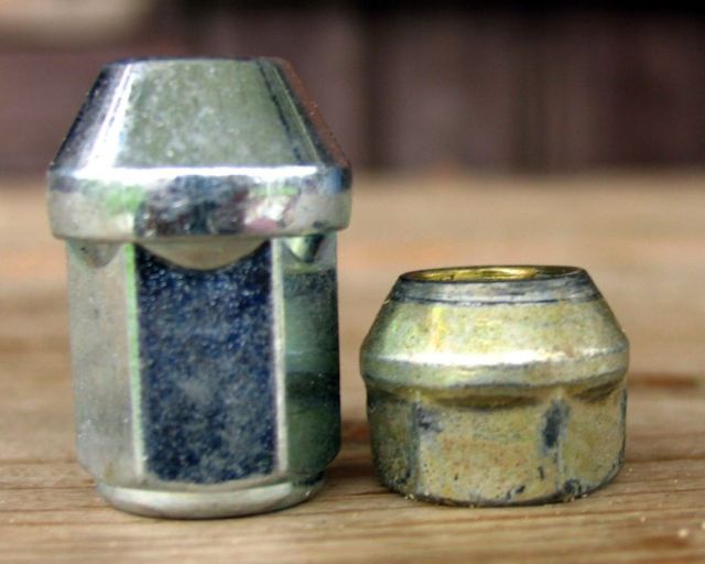

На твоем месте поменял бы. У самого стоят закрытые хромированные гайки под литье. Даже чисто внешне выгодно отличаются от обычных. Видел похожие в Дикон-авто (в районе пр. Текстильщиков).

Я как раз на выхожные поставил кованые диски с итальянскими закрытыми гайками. Гайки брал в магазине ВСПМО в Москве по 40 руб., такие же в Кэмпе видел по 45 руб.
Разница видна невооружённым глазом - прежде всего в длине конуса, а не в его угле.
ну если посмотреть на гайку справа, то "выбрана" далеко не вся длина конуса. т.е. у штатного литья не такие уж и большие отверстия, следовательно вполне хватит и стандартной гайки.
Не парся. У тех кто выбирает "длинную убку", по геометрии в школе был кол - они не знают, что такое конус.... :

SaSa, это не гайки к штатному литью, а к штатным стальным дискам, заводские. На глаз угол конуса вроде бы совпадает, а вот глубина посадки гайки на ковке (литье) и в стандартном шампованном диске - несоизмерима. Насколько я знаю, толщина ступичной части у литого диска должна быть ну никак не меньше, чем у ковки. Потому считаю установку спецгаек к литью очень желательным делом.

У меня GLС и тоже гайки анодированые(как справа на фото).Тоже подменили?

У меня то же анодированные стояли GLS 2007...

У меня так же (GLC 200:smile_cool:.
Давайте зададим вопрос по другому:
:?: Есть такие, у которых "с завода" на литье стояли гайки для литья? :smile_nod:

Brisvk, с завода стояли обычные.узнал только сегодня.Заводские диски "секунда"

Поменял на гламурные закрытые гайки. Удивила цена. В одной фирме по городу цена отличалась от 28р до 60р. Ниже 28р искать не стал :smile_wink:
Со скидкой получилось 520р.
