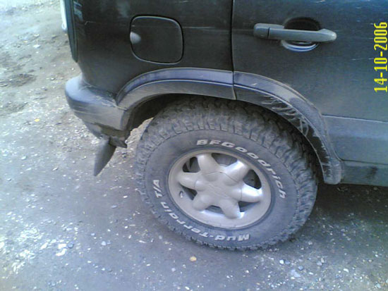

Была фотка, была..... вот она.
Подрезано только чуток бампера в низу. Intelligent, говорит, что больше ни где не цепляет. А то что за землю цепляется и грызёт её, могу подтвердить.

У меня 215/75БФГМТ то задевает чуть внутри спереди нишу, а этот размер уж точно задевать будет.
Для асфальта для красоты можно на такой резине поездить, а для бездорожья 215/75 - это максимум для Шеви. Больший размер будет задевать уже все что можно при проезде по колеям глубоким. Поможет только кардинальный лифтинг.
судя по внешнему виду, т.е. как оно смотрица в арке, небольшой раскоряк и будет стопудовый клин, я лично у Интелла видел и в уме представил раскоряку, по ровной грязи - намана, а раскоряка ...
в общем, Лёх, велкам как-нить к нам на Оку (кстати Олл собирается в эти выхи) тут раскорячных вариантов масса, хотя доззей давно не было, надо тестить, но я уверен на 80% что будет клин

Ler, Валер, по поводу приглашения спасибо. А вот по поводу клина и не того размера, здесь вы немного ошибаетесь, скока уже катался и по колеям в том числе нигде не ловил клина

[Artx5], Артур, на этих выходных полазил на даче с пассажирами, кое где цепляет, но клина ни где не ловил!

Азат, у меня щаз стоят Гудричи 215х70 Р16 ... посчитай шинным калькуляторм диаметры шин ... у меня ничо нигде ни при каких условиях не шоркает. Ну если не считать загруженный зад и плавные кочки на трассе.
Зимой ездил на Нокии 10 размером 235х75 Р16. Нашоркало чуток в передних крыльях "потолок" и сзади задний бампер чуток расцарапало шипами. При поворотах спереди нигде ничо не задевало.

Kirill, яж везде написал что Р16. Вылет у них +23.
Сегодня покупаю на свою ПроКомпы 30" х 9,5" Р15, на диски с вылетом 0. Диаметр колеса получается 744 мм, а ширина 236мм. Померял сегодня колеса 245х75 Р15 ... диаметр колеса у них 749мм. Встали отлично и зазоры в арке есть. При ровной езде нигде ничо не шоркало даже с полным выворотом колес.
