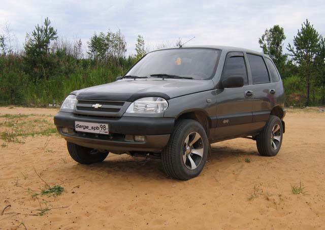

Если все таки хочешь вылет меньше 35, то не переходи хотя бы за 20, нагрузка на подшипники - раз, хуже управляемость при торможении - два, внешний вид "как беременная каракатица" - три.
Везде много говорят про то как отрицательно сказывается вылет на подшипники..
У меня стоят диски 7*15 вылет 12,5. Машина прошла 30 тык с копейками .. подшипники как новые.. со ступицами проблем не было..
Диски такие стоят сразу после покупки.. , зимой и летом..
Камни не кидать.. машину брал не новую с такими дисками..
про проблемы спрашивал у предыдущего хозяина.. сказал ступицы и подшипники родные..
сам проехал 5-ку.. делал ТО, все смотрели.. все ок.!
Выглядит симпотично.. , единственное грязь на борта летит сильно..
колея стала шире на 7 см.. !!! (если сравнивать с оригиналом вылет- 48 мм.)
Поведение машины нормальное.. рулиться хорошо..
PS. летом из-за такой колеи только и остался цел и невредим..
дал подружке прокатиться(только получила права).. , она вошла в ~110-120 град поворот на 80-90 кмч(вернее я уже сам руль перехватил и рулил иначе бы убрались в канаву.. ).., как не перевернулись не представляю ..
хорошо что хоть не очень узко было.. , обыная загородная дорога
но факт остается фактом.. устойчивость КОЛОСАЛЬНАЯ,,,,
Сергей, СПб.

Serge-SPb, а можно подробнее, что за диски? какая резина?? Вот это мне как раз подходит...
Сообщение Добавлено: 28 янв 2007, 02:04
  •  28
  •  29 мар 2006, 17:31
  •  Питер
да легко..
диски литье КУЛЗ (каменно уральский литейный завод)
параметры у них 7Jx15H2 ET12,5 5X139,7
завод http://www.kulz.ru/product-auto.htm
тип дисков KA-249A
только сайт чего то у них сейчас лежит
резина 205/75-R15, штатная кама. 213 кажись ?
Сергей, СПб.

Komandor писал(а):
Ширина диска семёрка, а резина 205. Края диска ещё целы или о бордюры уже стёр?? ИМХО широковаты диски для такой резины, слишком широкий диск ухудшает эластичность шины и отрицательно влияет на её долговечность.
Края целые.. :smile_nod: есть только несколько мало заметных царапин..
я стараюсь никогда не притираться к бордюрам... ибо об них легко разорвать резину.. :smile_nod:
по поводу шириша диски и ширины резины не знаю..
вроде проблем не замечено..
Мне кажется наоборот так лучше.. , меньше шина подламывается при резких поворотах :smile_nod:
к лету хочу 215 резину.. (BFG A/T 215/75-15)
вот только не уверен влезет ли она на эти диски и не начнет ли цеплять за бампер спереди.. :smile_doh:
куплю проверю..
если что то эти оставлю для зимней резины и возму подобные диски только с чуть большим вылетом.. типа ET 30-35
Сергей, СПб.
