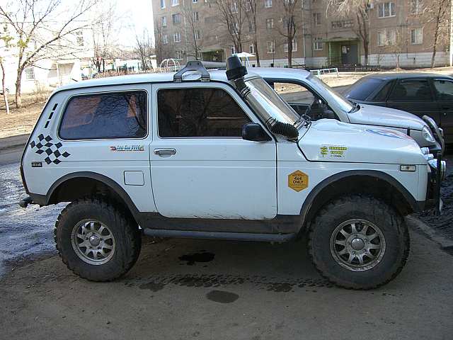

pvpavlov писал(а):
А что за резина (название, размерность, цена)? А низ бампера пластиковый? Хочу резину подешевле Гудрича - жаба блин, но чтоб грязевые 215-225-235 на 15 , посоветуй!
Низ бампера пластиковый, отгибаешь подкрылок, отрезаешь уголок 5 см сверху, 5 см снизу-по диагонали, в общем, и подкрылок присверливаешь на новое место
Резина BFG MT, 235/75R15, диски турецкие Kormetal KM 1065 вот такие http://www.kormetal.com/images/wheels/tam/400/km1065.jpg.
Если бюджетно-Я 569, она как раз в размерности 235/75R15, если меньше-то в меньшем размере, но BFG из импорта оказался самым бюджетным.

Рысь писал(а):
FinnGall, А вылет какой?
У моих Kormetal вылет 24
"У Вас не будет второго случая произвести первое впечатление..."

pvpavlov писал(а):
Geolandar A/T+II (G011) 215/75R15 стоит ок. 3100
Это самый бюджетный вариант из инорезины в том размере, кот. ты хочешь.
А что BFG дешевле чем 3100? Я дешевле 3500 не нашел... Скинь сцылочку!
И не ищи, нет такой цены, 235 я брал по 4300
Меньше 235 по-моему не бывает. Если есть 215 - я бы взял! Сцылку тоже скинь! Я перерыл рунет - не нашел. В сущности я хочу недорогую (видимо отечественную, потому что BFG, TOYO M\T, - по 3600 гдето, WRANGLER УЖЕ БЛИЖЕ 4000) ГРЯЗЕВУЮ резину для лета размером 215/15. 235 кажется многовато - боюсь чего-то резать - хотелось бы взглянуть вначале. Да и износ говорят всяких узлов повышается ступиц там всяких... Повозможности ответь на пару этих вопросов. Заранее пасиб!
Ступицы-вряд ли, я на 213 отъездил 4 года на дисках с вылетом "0", и резиной 235-и ничего, всего 2 раза подтягивал гайку ступицы, износа подшипников не было. Износ будет у ШРУСов, вернее, он у них есть заведомо, просто на такой резине нагрузка будет больше, и он "вылезет" наружу.
УАЗовская резина, марку навскидку не помню, размерность 215/90R15.
А 569 только в одном размере, ты прав, а я неправильно выразился.
