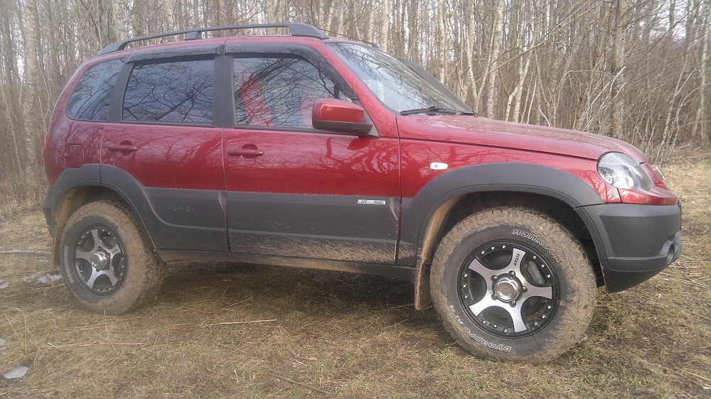

@rkapur , ну в принципе нормальные колёса получились для... СГВ. :smile_smile: Учитывая почти одинаковые размеры и вес, вполне подойдёт, лишь бы не тёрло.
@1AlexD , @Alex_MAN , злыдни. :smile_bigsmile:

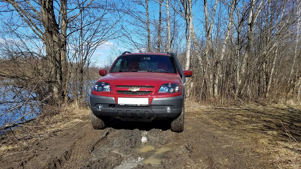

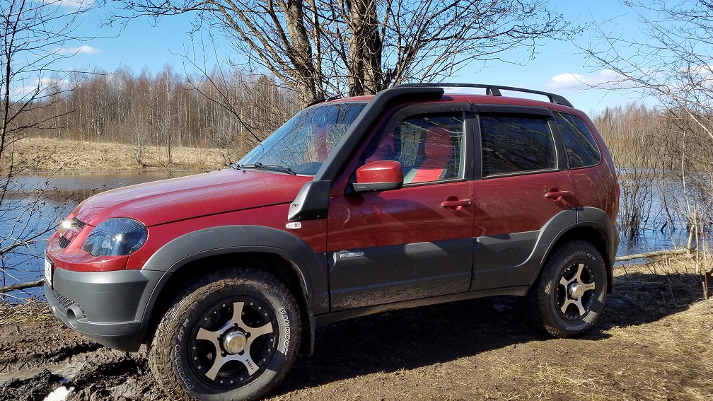

Вот как то так.
20200323_123134.jpg [ 438.85 КБ | Просмотров: 1045 ]
20200323_123045.jpg [ 344.69 КБ | Просмотров: 1045 ]
2020-03-30-3338.jpg [ 302.88 КБ | Просмотров: 1045 ]

@rkapur , Нарядно! :smile_yes:
