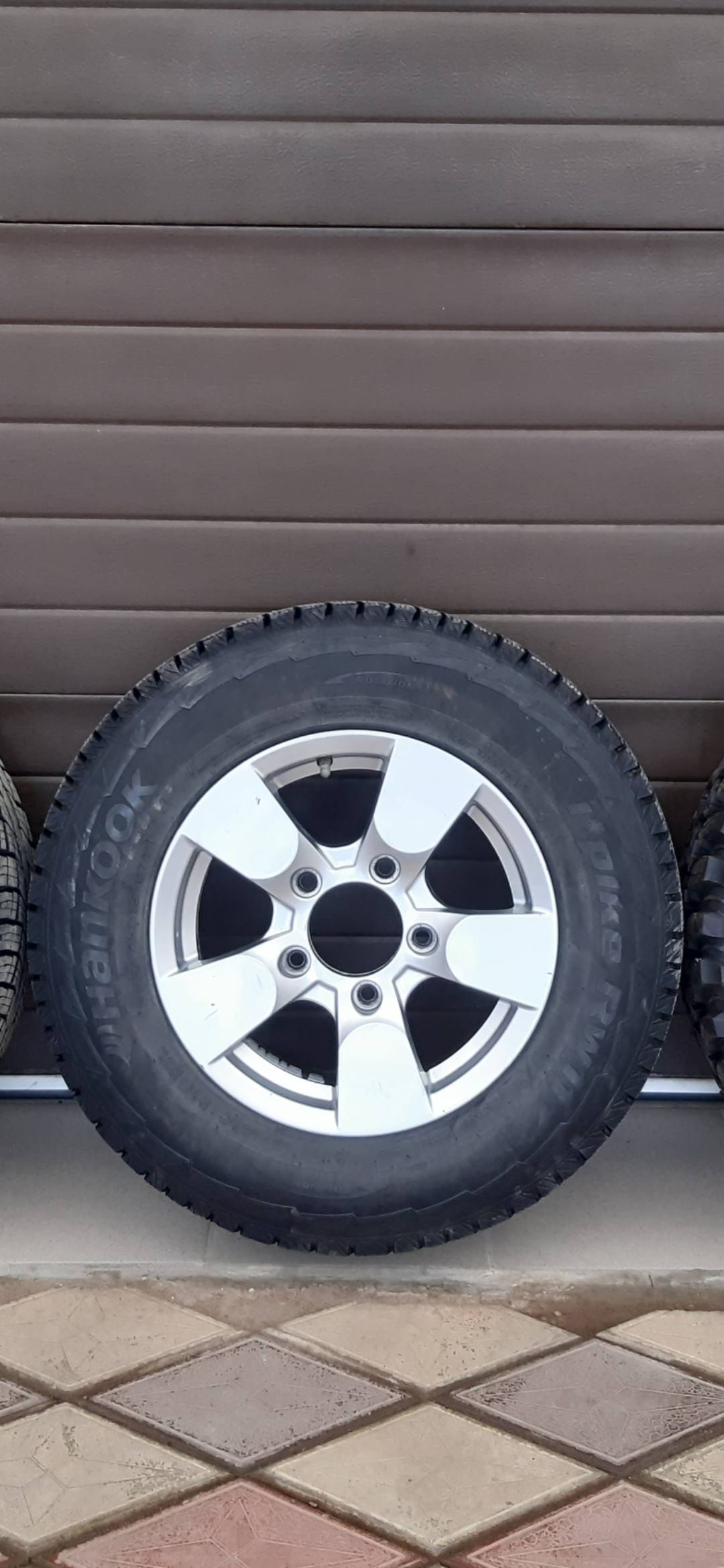

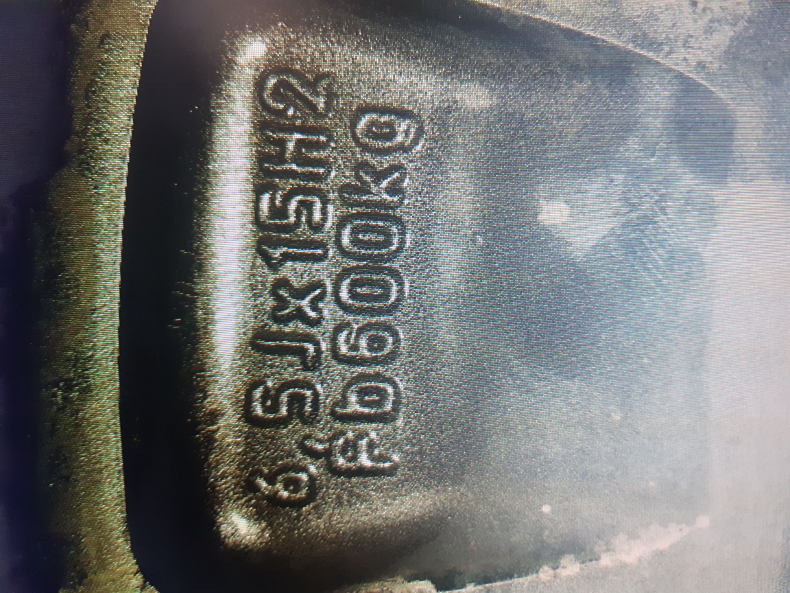

С этими дисками, шпильки на три витка короче, чем на штатных.
20210315_170520_compress42_compress80.jpg [ 475.69 КБ | Просмотров: 1007 ]
Screenshot_20210315-170053_Gallery_compress71.jpg [ 174.63 КБ | Просмотров: 1007 ]
LE+18
На многих дисках от "Скад" такая фигня. Посадочное место толще, чем у допустим "K&K".

Понятно, не знал. Знал бы , наверное не стал бы их брать. А на 3Д Нивы они не шли с завода?
На самом деле диски хорошие, довольно прочные, замять их сложнее, чем допустим КиК, а тем паче IFree. Я ставил удлиненные шпильки, никаких проблем. На счет Нивы не в курсе, моя была на штампах (1991г).
