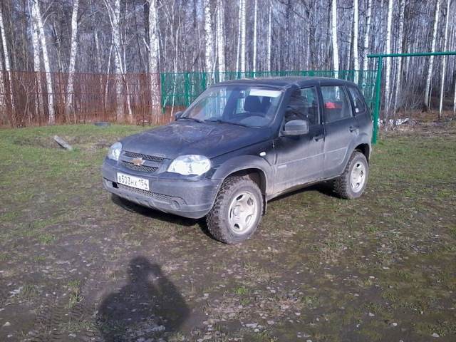

У меня не нулевой, почти ноль, ЕТ5
http://www.chevy-niva.ru/viewtopic.php?p=5771180#5771180
Смотрится тоже нормально, передний бампер подрезал чтоб не тёрло при поворотах, задние подкрылки немного шоркает когда оба задних колеса одновременно в арки входят, но такое бывает крайне редко.
При диогоналном перекосе, все нормально, входит впритык.
На упровляемости отрозилось или нет не скажу даже, но хуже вроде не стало, больше к резине привыкать пришлось...
Показалось рыскает по трассе, проверил давление, перекачаны, стравил до 2 очков, вроде полегчало, и помягче стало и дорогу держат.
По трассе по межгороду ездили, 100-110 идет отлично для внедорожной резины.
По щебенке на любой хреново, но на этой всё таки лучше чем на обычной, да и небоишся что посечет, камешком пробьет...
С таким вылетом машина стала похожа на машину, со штатными штамповками иногда было ощущение что машина без колес :smile_nod:
Но хочется примерить ЕТ20, золотая середина так сказать.
Все говорят что ШНГ, а я ездю и тихо радуюсь :)

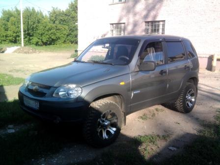

Диски15×7 5×139.7 ет10 резина 215-75 R-15 Поставил недавно пока всё нравиться.Лифта нет не чего не цепляет.
