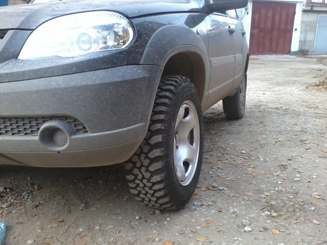

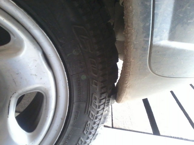

    60
  •  229
  •  14 июн 2012, 08:47
  •  Горячий ключ
Оно и с вылетом 40 смешно смотрится, если шнива с бертоне-обвесом. :smile_nod:
На днях примерял колеса которые на лето готовлю, диски все, шины пока две тока, кордиант оф роуд 215/65/16, диски с вылетом 5, шириной 7 дюймов. Смотрится уже более менее, только бампер передний с подкрылком чуть подрезать или нагреть замять внутрь надо, задевают в крайних положениях руля... Ну и проверить так сказать на личном опыте как на ступичных подшипниках это отразится :
Вот задевает где:
Ну а так-то ничего..., уже не как трамвай :smile_nod:
