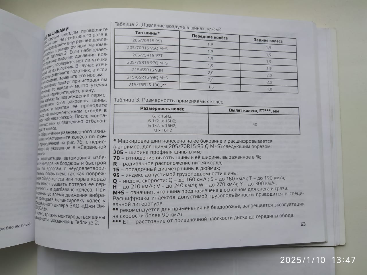

Машина 2017г, в инструкции есть запись о 215/75/R15 с ограничением до 90км/ч.
Взял третьим комплектом Роадкрузу 3200 в этом размере чисто на весну/осень, но ещё правда не примерял.

На 215 ширину штамповка 6.0 дюймов нормально или 6.5 лучше искать?
Сообщение Добавлено: 19 янв 2025, 10:32
    450
  •  2159
  •   70
  •  07 янв 2015, 17:06
  •  Алтайский край, г. Бийск
@Geoz54 , нормально
