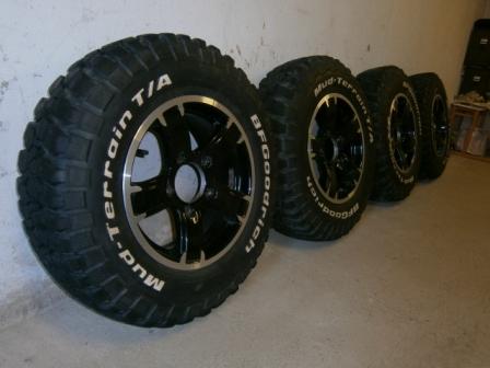

ширина у них одна-6,5 на 215-ю подходят.
У меня раньше такие же стояли с ЕТ40 (резина BF Goodrich Mud-Terrain TA KM2 215.75 R15 100.97Q). С таким вылетом фигово смотрится.
Заказал с ET15 (K&K Ангара 6.5x15 5x139.7 D98 ET15 алмаз черный) cовсем другое дело!

Я прошлой осенью на этих колесах на природу периодически выезжал. В сильный экстрим не лез. Ничего не трет, во всяком случае я не замечал.
А вот колеса, которые на аватарке, те трут подкрылки. На них только по асфальту.(R1:smile_cool:
